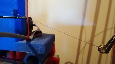

27Bonjour, @Eric2 Si tu repasse la vidéo au ralenti tu pourra voir que le fil dépasse du coté du brin en carbone de 10a15 cm ce qui permet le jeu. Si le flèche est très importante il me suffit de poser un fil plus long qui débordera de 15 a20cm et sera toujours en tension avec le jonc de carbone. Au lieu d'avoir plusieurs arc j'ai plusieurs longueur de fil préparé.

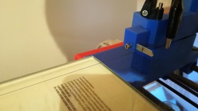

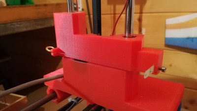

29Bonjour, @ Eric Ma table a pour le moment 0.80ml de large et 0.90 ml de long. Je l'élargie a la demande. Avec cette largeur j'ai comme tu le vois sur les photos 10cm de marge de fil qui me permette de déplacer un chariot de 0.40ml . Imagine la flèche que cela représente !!! . Je joints les photos ou l'on voie clairement comment le fil glisse.
