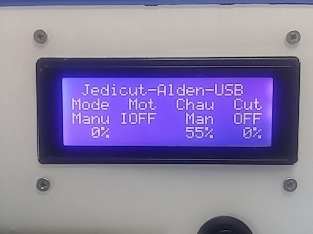

Je lance une découpe, et là Jedicut se comporte normalement. Mais il y a un bémol... Les LED "Relais" et "ARC" sont éteintes.
Sur l'afficheur je lis:
Mode Mot Chau Cut
PC I ON PC OFF
50% 2.6 0% 13% (les 13% Je pense que c'est parce que le fil est en l'air)?
Pourquoi la chauffe est activée avec la version du FW 1-2-1-1 et pas avec celle 2-4-1 ? là je sèche!

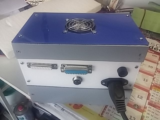

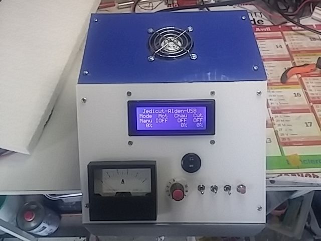

Merci Alain. Voilà le boitier est terminé et testé. Voici quelques photo.
Vue du boitier terminé. Vue du boitier terminé.
Une vue de l'afficheur version de luxe. Une vue de l'afficheur version de luxe.
La face arrière avec deux DB25 pour les moteurs X et Y et la prise pour l'arc. La face arrière avec deux DB25 pour les moteurs X et Y et la prise pour l'arc.

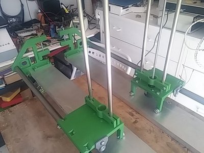

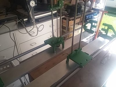

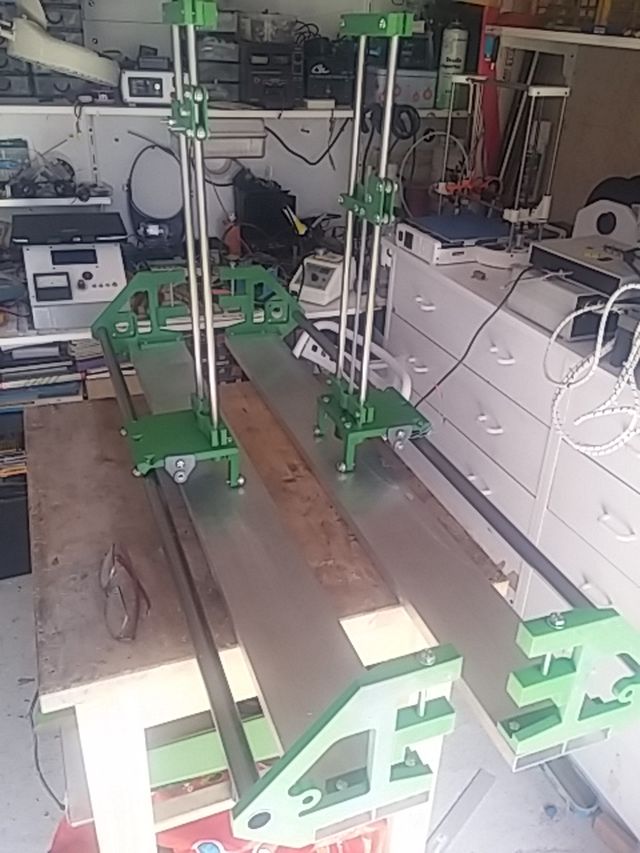

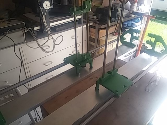

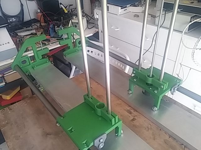

Bonjour à tous,
J'ai un peu avancé aujourd'hui en réalisant la découpe de la règle de maçon et le montage des supports et du tube de 20mm. Il faut que je monte tout ça sur une plaque de mélaminé. J'en ai une de 1000 x 500 mm, mais je pense que c'est pas assez large. Je voudrais m'inspirer de ce qu'a fait Alain (AERODEN), mais pas pour tout de suite.
Pensez-vous qu'une largeur de 600mm soit suffisante? ou 700mm serai mieux? J'ai pas idée de ce que l'on peut réaliser avec ces largeurs... Pour la longueur, la découpe pourra aller jusqu'à 800mm ce que me semble bien pour des fuselages.
Il me reste des petites bricoles à faire, comme les supports de fil en époxy, l'arc, le montages des prises pour les moteurs etc... finalement il y a encore de quoi s'occuper. reste aussi à recevoir et monter les deux moteurs de l'axe des "X".
Il va aussi falloir pousser les murs, car là je vais être à l'étroit :X à moins peut-être de travailler dans le jardin au soleil B)
