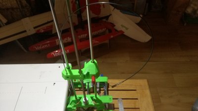

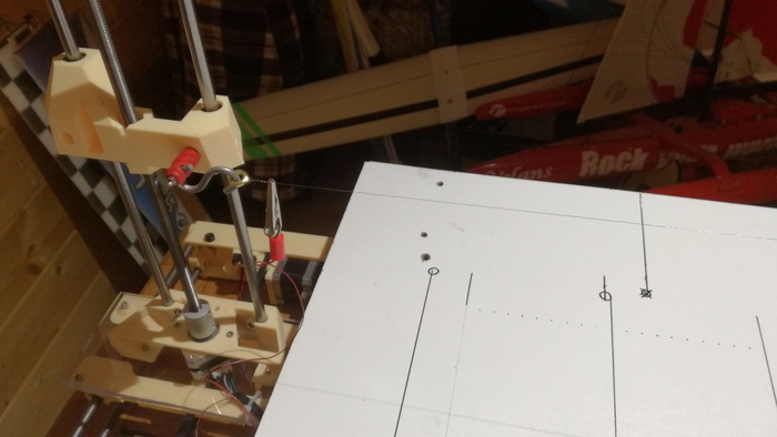

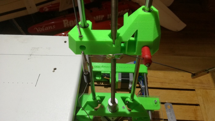

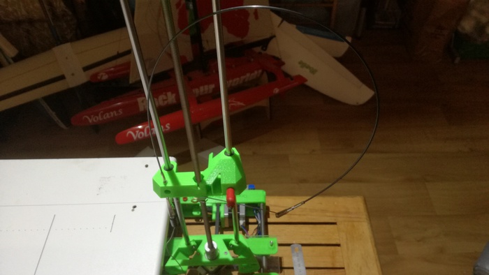

Bonsoir , suite du descriptif .
L'alimentation du fil chaud se fait par les pinces crocro. Au lieu d'avoir un ou plusieurs arc , j'ai différentes longueur de fil préparé sur oeillet serti . Facile a ranger et dont la mise en place est simple , la tension ce fait par le jonc de carbone . Les truc rouge sont des fiches banane que j'ai retourné et utiliser le trou pour le passage du fil. Lors du déplacement non linéaire des chariots le fil glisse dans la fiche tout en maintenant la tension. J'ai placé des ventouses sous les faces avant et arriere de chaque bloc , c'est très efficace sur le plant de travail. Le plateau de récupération en 32 a 5 pieds en plastique de meuble de cuisine réglable et escamotable . Encore des photos.

Tes photos sont excellentes, je comprends le montage du fil qui est très astucieux ; si tu veux réaliser des coupes en flèche, tu vas rencontrer des problèmes de précision car le fil n'est pas tenu sur des points fixes. il faut que tu ajoutes des guides en V de chaque côté afin que tu ais une longueur de fil connue et que tu puisses positionner ton bloc à une distance déterminée . Ces 2 dimensions sont très importantes pour les logiciels de découpe. De plus du côté où tu as le jonc, la dilatation du fil entraîne une variation de hauteur puisque le guidage est incliné, les guides en V permettront aussi de conserver l'horizontalité.
Bonnes découpes

Je n'avais jamais remarqué ce système de tension du fil que je trouve génial. Il faut juste faire attention à ne pas se faire fouetter au démontage :p
