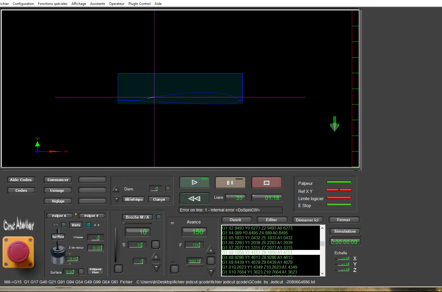

Bonjour , j'ai utilisé les profils de Jedicut sortie en Gcode sur MACH3 . Voila le résultat en photos, avec WIN 10 .
Un coté pratique dans le logiciel , on édit le fichier , on rajoute une commande , on voie le résultat de suite .
Merci a Jérome pour le travail du Gcode. Là je retourne pour graver ma plaque MM2001.

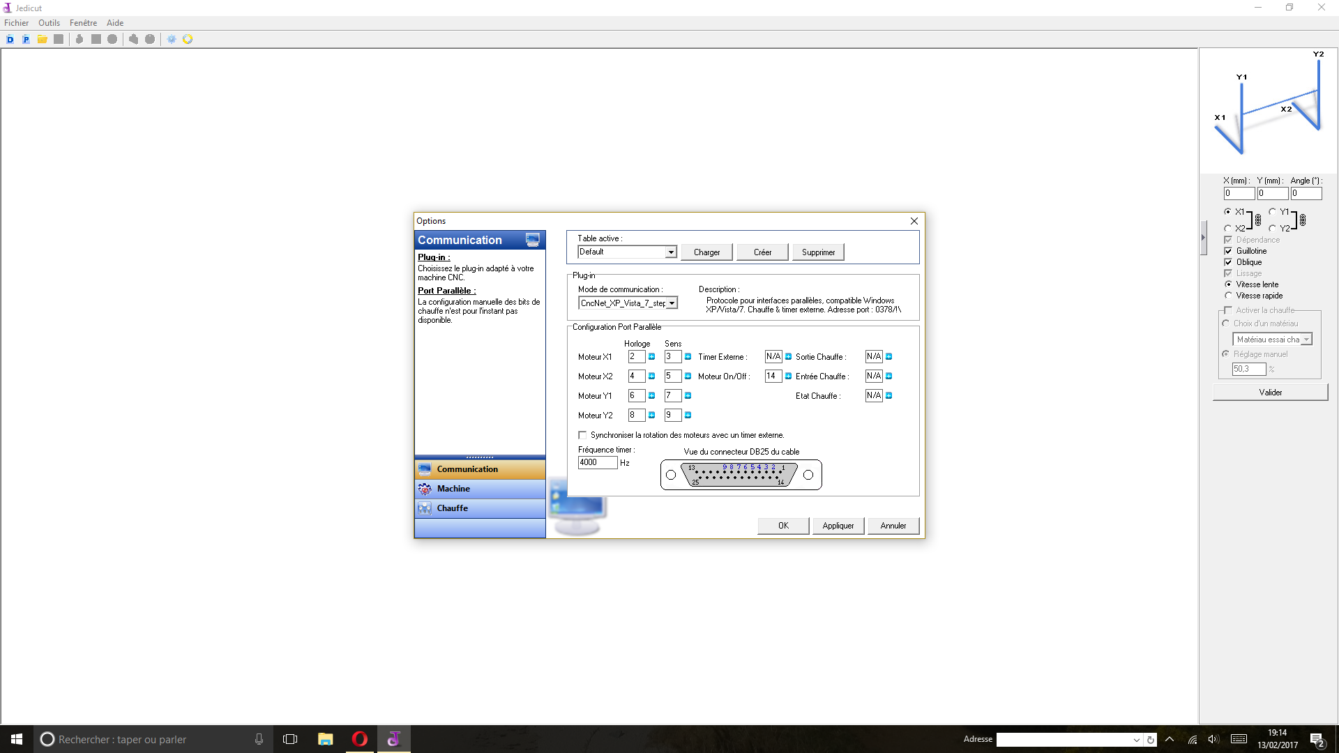

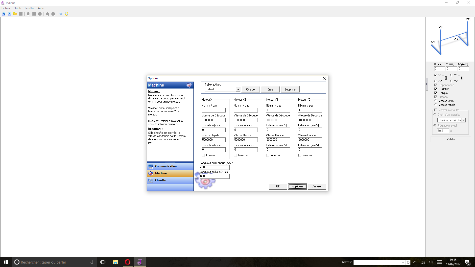

Bonsoir, j'ai bien paramétré comme tu m'a dis. aucune réaction des leds ni des moteurs.
Pour les captures , j'ai un problème de grandeur , elles sont trop volumineuses , donc j'ai voulus les réduire et il me les a zippé .
Pour la carte ; le branchement des moteurs est en bipolaire sur cette carte . Donc peut étre pas compatible?? .
A+ [attachment=0]Capture d’écran (26).png[/attachment][attachment=1]Capture d’écran (27).png[/attachment]
