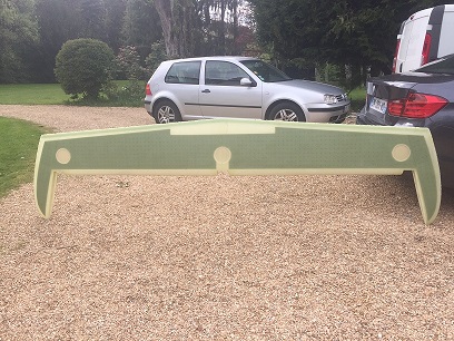

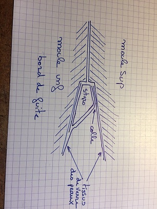

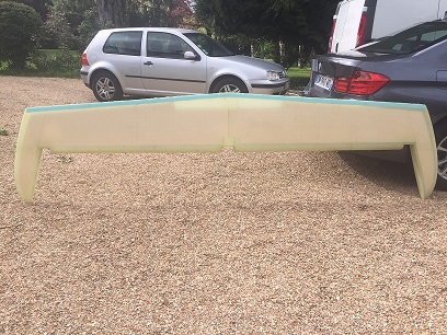

Ça me permet de mouler les peaux de mes gouvernes d'avion, et de faire une surface de collage du bord de fuite parfaite, en faisant passer les plis de tissus de verre au dessus du profil en styro. Un croquis vaut mieux qu'un long discours! Et une photo de la gouverne de profondeur. Comme devine, ce n'est pas un modèle réduit, mais un vrai, 4 places.
[attachment=0]IMG_0614.JPG[/attachment][attachment=2]IMG_0612.JPG[/attachment][attachment=1]IMG_0613.JPG[/attachment]

Magnifique cette bête ! Tu aurais plus de photos et un nom ? Tout est découpé en styro ?

3y a que la petite bande bleu ciel coupee en stryro. c est une aile creuse avec chaque face faite en sandwich ( mousse verte ou blanche) .
la bande bleue me permet d ajuster pile poil l epaisseur pour avoir le moins de colle possible. ca permet de gagner de la masse. et a cet endroit c est le gramme compte quadruple. 100 grammes de colle en plus ( ca va vite sur 340cmx2.5 cm) = 100 grammes de masses d equilibrage en plus, et vu que la gouverne est a l ar de l'avion, ca fait 200 grammes en plus dans le nez a centrage identique... soit 400g...meme sur un avion reel, ca compte. tout compte!

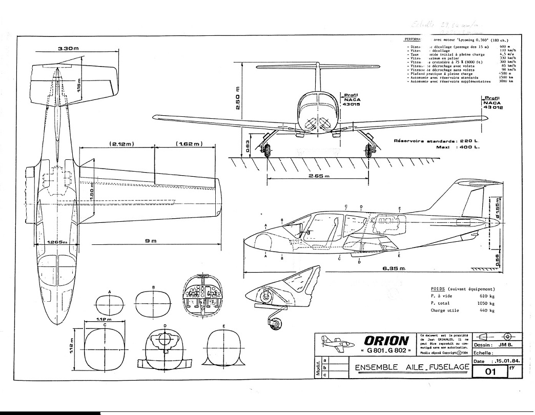

J'adore la forme de cette aile. Si tu as une adresse web fournissant photo et plan je pense que ça pourrait intéresser du monde![cool smiley B)](./images/smilies/dirol.gif)

J'ai une vue en plan de la bete, complete. en PJ. J'ai pas d'autres plans de la gouverne du stabilisateur horizontal.
Olivier
Olivier
