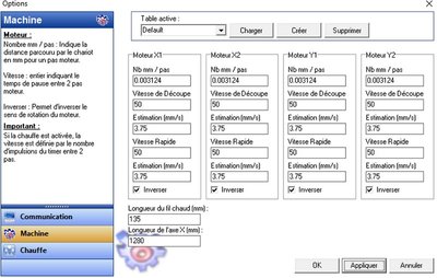

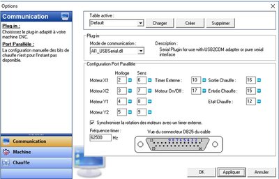

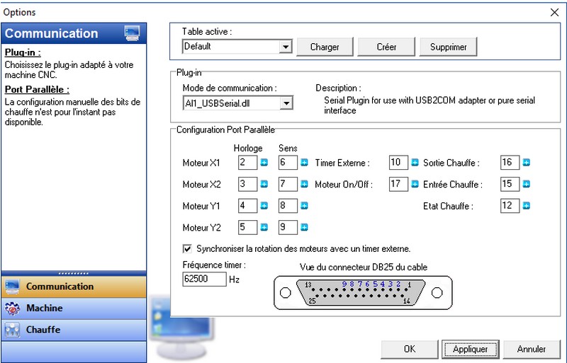

Effectivement tu as un déplacement bizarre. La valeur que tu mets dans la config de l'arduino ne sert qu'à calculer la vitesse pour l'affichage et j'ai vérifié 0.003125 est bien pris en compte. Ce que reçoit l'arduino de jédicut ce sont les valeurs des coefficients (en USB les valeurs de ces coefficients doivent être au maxi de 255 et minimum de 30) que l'on met dans la config machine de Jédicut, il y a ensuite un calcul avec les 62500 du timmer dans la config Communication. Cette valeur dans Jedicut permet de calculer la vitesse dans le tableau de config machine.
Je ne comprends pas tes tableaux du dernier post, est-ce que tu peux mettre des copies des config machine et communication.
Essai de mettre dans Jedicut 0.003124 pour que s'il y a un arrondi qu'il se fasse par défaut.

Comme demandé, voilà la config.

Re: Tiges filtées et Arduino méga ou...
#7
Apparemment ce n'est pas une histoire d'arrondi, puisque tu as toujours l'erreur.
Par contre je vois sur ta config le coefficient de vitesse est à 50, dans ce cas il faut utiliser un Hub USB comme préconisé dans la notice Jedicut + ArduinoMega + Ramps page 21/30.
Si tu n'as pas le Hub, mets une valeur supérieur à 63 au coefficient, ta vitesse sera plus faible mais cela va te permettre de voir si cela améliore la précision..
Pour moi, les tolérances de fabrication des tiges filetées ne peuvent pas donner autant d’écart.
Il y aura bien une explication!
