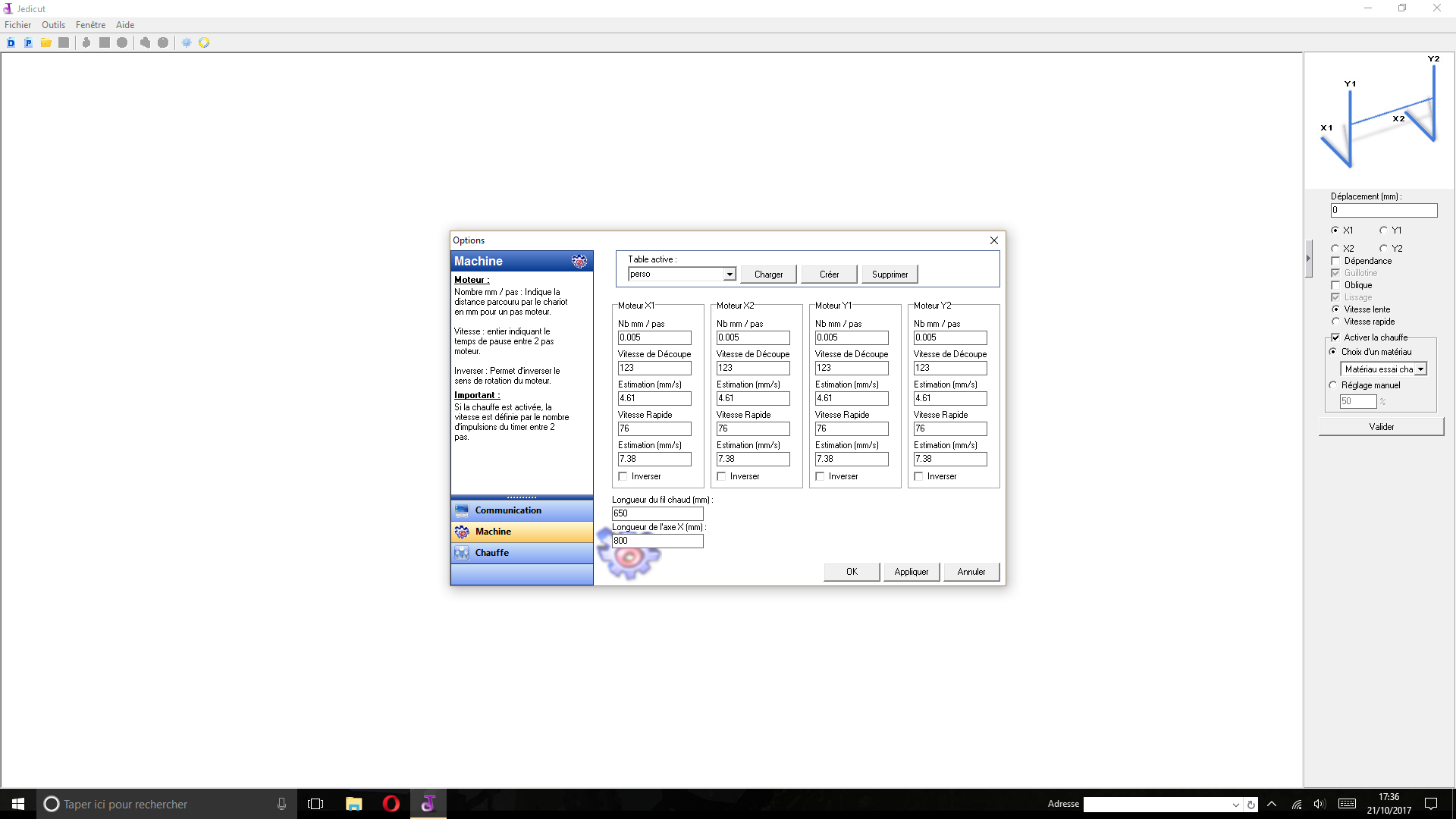

Bonsoir , je viens m'excuser d'avoir provoquer des doutes , des interrogations etc. sur mon problème.
Malgrés les nombreuses relecture de la doc; fournie par Alain , pourtant claire , je n'avais pas remarqué une phrase importante.
Les 2 dll : jedUSBSerial.dll et Al1_USBSerial.dll dans le répertoire dll de Jedicut.
Le fichier « comport.ini » dans le répertoire Jedicut.
Quant on m'est les trois fichiers ensemble dans le répertoire DLL [ ç'a fonctionne Pas. ]
Merci pour toutes vos idées .
Je vous tiens au courant pour la suite.
Re: communication Jedicut Alden
#28
Bonjours, et bien oui cela fonctionne. La liaison avec la carte est OK. Sur les deux pc windows 10 et 7 J'ai tout, la vitesse et la chauffe. Par contre je confirme ce que tu disait pour la mise en route, il faut brancher le 12v moteur en dernier, du moins sur Windows 7 . Je viens de faire une simulation de découpe et ça marche. Je suis heureux je vais enfin utiliser Jedicut . Un grand merci à Alain pour le plugins qui permet l'évolution et la continuité de Jedicut.
