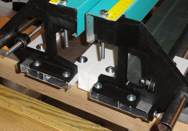

Voilà ma table sur une base de Rustica
imprimée maison avec transmission courroie.
Intégration des fins de courses d'origine, modification des positions moteurs nema17.
La table est réglable en largeur.
Je vous ferai un dossier avec les fichiers pour imprimer les pièces.

2Salut Eric2!
Superbe travail ! Tu es reparti de quelle machine ou fichier pour ensuite les modifier ?
Vivement les fichiers, plus de photos et une description de ta machine

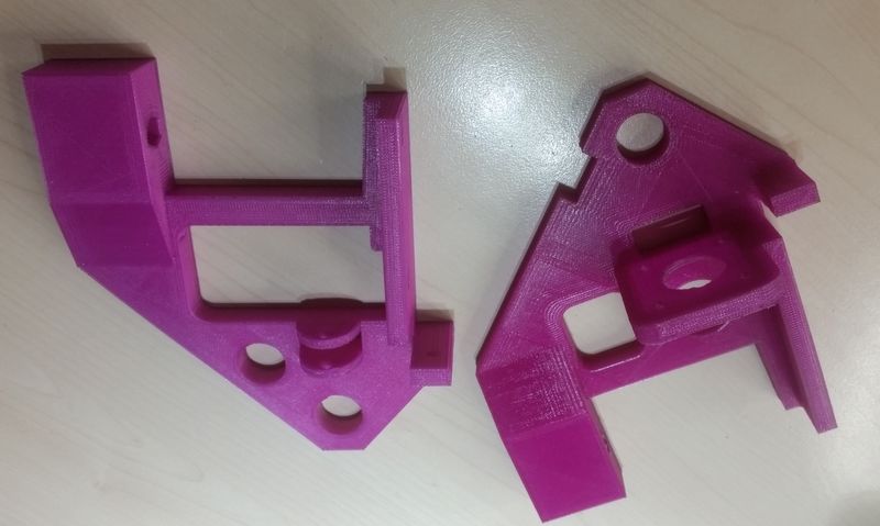

3Bonjour Jérôme,
Juste pour info, tu peux dire Eric sans rajouter le 2, juste déjà pris sans le 2 sur ton forum......
J'avais commencé par la même que toi j'ai également refais certaines pièces.
Mon problème était lié à la souplesse des tiges de 6mm donc modification d'une bonne partie pour des axes de 8mm et là : problème sur une distance de 1 mètre j'avais des décalages non négligeables.
J'ai relevé l’écran de mon portable et me suis mis au boulot pour redessiner les pièces pour passer aux courroies mais en gardant à l'esprit la simplicité du model de base.
Voilà une photo des chariots horizontaux droite et gauche définitifs.
10h par chariot sur ma Prusa i3
(chassis en contre plaqué plateau de 180 X 180 chauffant).

4Bonjour à tous,
La doc photo montage avance, La partie "MONTAGE DES CHARIOTS DROITE ET GAUCHE" est terminée, c'est du boulot !!!
Je suis en rupture de PLA pour le moment, il doit arriver dans environ 15 jours.......
je continuerai la doc à ce moment là.
Juste pour vous donner envie, une photo du chariot monté.

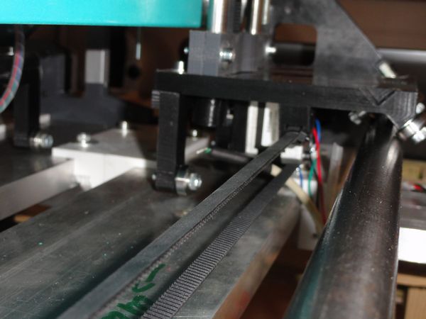

6Bonjour,
Juste un truc en passant, il serait bon de gérer les fins de courses indépendamment pour faire une inversion du moteur qui a déclanché le "dit" fin de course.
Va falloir mettre un laser à la place du fil. (pour info ma prochaine cnc, le cahier des charges est fait...NDLR)
Eric

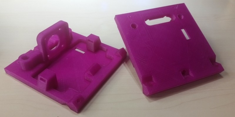

8Bonjour à toutes et tous,
Et voilà mon PLA est arrivé, les impressions ont reprise.....
La doc aussi du même coups.
