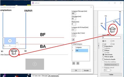

à force Jedicut sera meilleur, une petite chose d'un point de vue néophyte, sur les images, des axes et de la table de découpe dans l'assistant ,
il serait sympa de rajouter l'emplacement de "home" en visuel, même maintenant, j'arrive à me mélanger le sens des vues.

12Salut,
C'est grâce à toutes nos discussions qu'on progresse
Je crois que ta proposition est semblable à celle d'Alain : viewtopic.php?f=5&t=1178&start=150#p11081
Si c'est bien ça, c'est dans la todo list

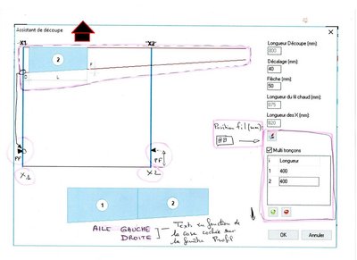

13RE
oui avec le dessin de la maison comme cela et sur la page d'accueil ou on vois les axes en haut à droite. Encore du boulot .
Salut

Re: Erreur 203
15Là je n'ai pas compris ton dernier message ?
Pour bien comprendre ta proposition sur le homing : dans ton cas la position de référence est en haut, donc au fond de la table de découpe quand tu te positionnes devant, c'est bien ça ? Par défaut je le considéré plutôt au plus près de la personne, donc "en bas" sur le dessin.

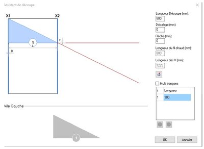

16Pour le dernier message,
Dans le cas ci-dessous ou pire encore, avec une flèche négative sa bug pas?
Un truc vraiment génial, serrais de pouvoir découper une aile délta en ayant le fil parralléle au bord d'attaque même si sa fausse légerement le profil de l'aile.
Technique employer par Mr philip Avonds Champion du monde maquette avec un F15 bi-turbine...
Comme cela!
A bientôt
NON regarde!Pour bien comprendre ta proposition sur le homing : dans ton cas la position de référence est en haut, donc au fond de la table de découpe quand tu te positionnes devant, c'est bien ça ?
Comme cela!
