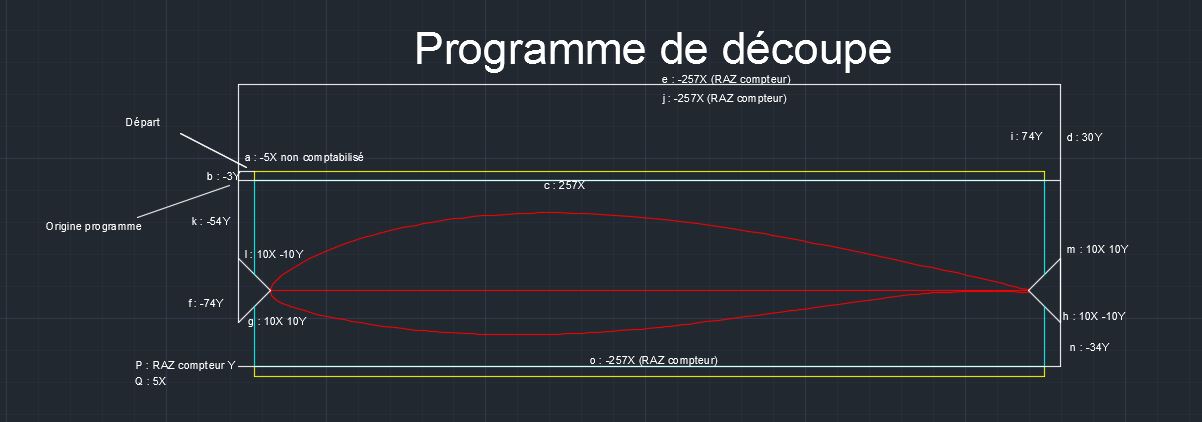

pour positionner mes profils dans le pain de poly, je me sert des déplacements dans Jedicut dans le cycle de découpe. En fait, je fais même mieux que cela, voici la décomposition simplifié du cycle :
1°) J'aligne le fil avec l'arrête haute côté BA de mon pain
2°) Je lance la découpe
3°) Le fil commence par découper une épaisseur de quelques millimètres sur toute la surface du pain (mouvement "c" du dessin)
4°) Le fil se positionne en Y à la valeur que je lui ai programmé (je me sert d'Autocad pour déterminer mes trajectoire). (mouvement "f" du dessin)
5°) Le fil découpe extrados puis intrados
6°) Le fil, après être sorti de l'intrados, descend (mouvement "n" puis revient en position d'origine en X en coupant une seconde fois le pain sur toute sa surface (mouvement "o") => Le profile est ainsi parfaitement positionné dans le pain.
En utilisant exactement ce même programme de découpe pour chaque tronçon d'une même aile, les noyaux sont parfaitement alignés.
Le fait de calibrer l'épaisseur de mes pains assure le bon positionnement en Y de mes noyaux, même si la position en Y du fil est approximative avant de lancer le programme de découpe.
Pour la Speed Wing, si je devais en faire une, je déterminerai avec Autocad la position des profils/pain afin d'aligner mes extrados. Cette fois-ci, le déplacement "f" serait différent pour chaque tronçon.
Je ne sais pas si j'ai été clair....

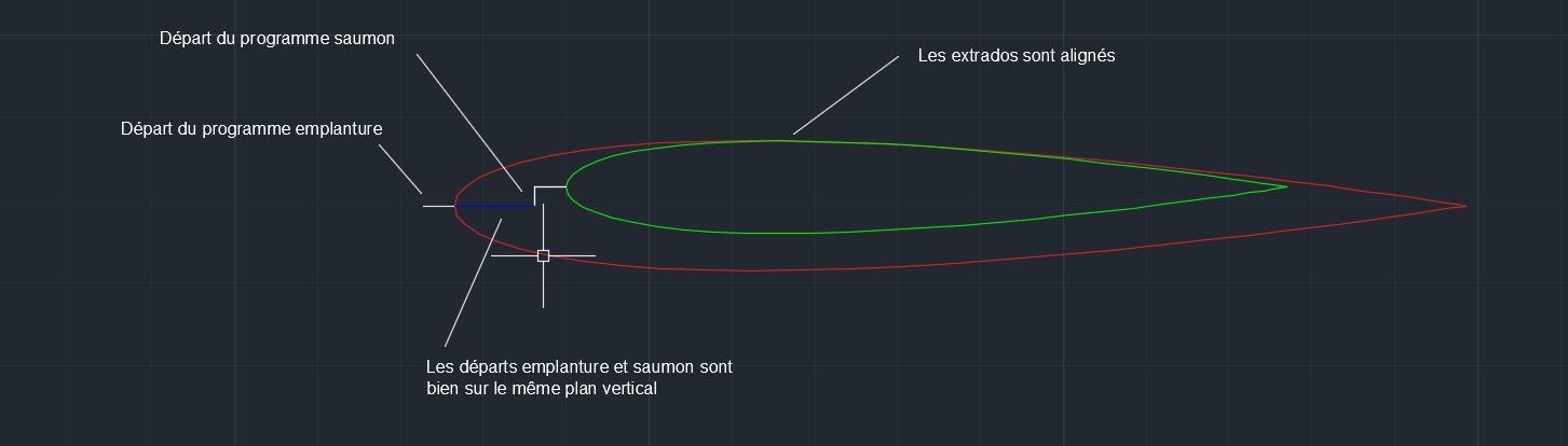

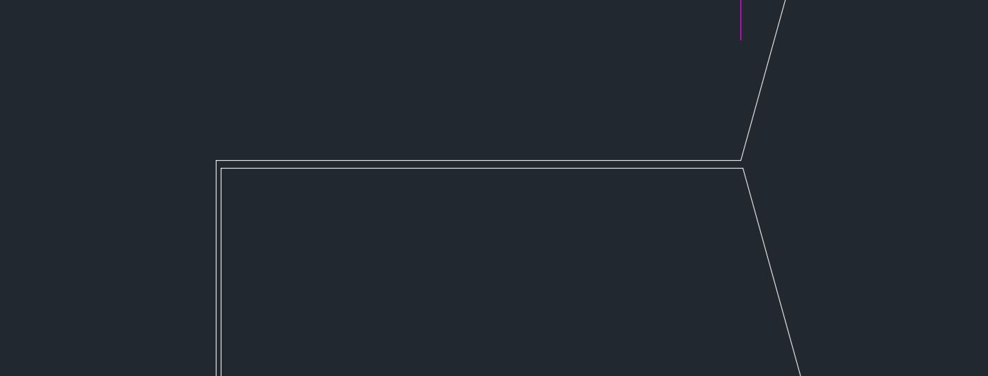

Bon, après réflexion et essai, ma méthode ne fonctionne pas avec la Speed Wing : Dans le cycle de découpe, impossible de dissocier les mouvements linéaires des 2 chariots . Donc l'emplanture et le saumon d'un même noyaux sont invariablement alignés par leur cordes :( .
Je ne vois q'une solution : modifier le profil côté saumon dans Autocad pour ajouter un déplacement vertical : voir copies d'écran
