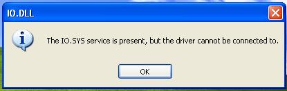

15Bonjour Jérôme,
alors, je viens de refaire une réinstallation et, en fait le premier message d'erreur est le suivant :

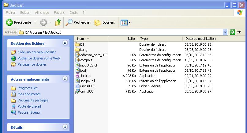

18
Bonjour Jérôme,
voici ce que j'ai dans le répertoire d'installation de Jedicut.
cdlt
np
cdlt
np
