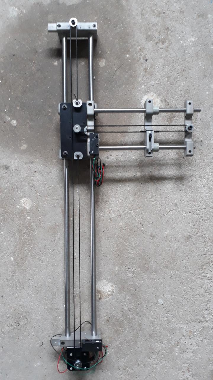

Re: Question entraînement d axes
10
Bonjour et bonne année a tous.
J ai enfin fini mes chariots croisés qui fonctionnent très bien (pas de point dur).
Pouvez vous me dire ou trouver le fil résistif pour la découpe?
J ai une alimentation de 24v 10A, est-ce suffisant pour une longueur de découpage de 60cm? Merci
Cordialement
Fabrice
Photo de mes chariots
