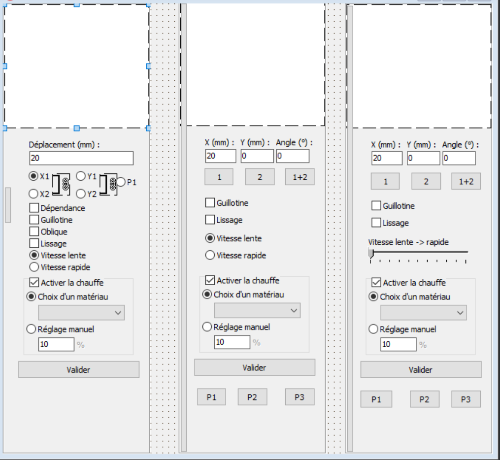

Pour le 2eme point, c'est qd tu envoies une découpe avec de la fleche, en supposant que l'emplanture soit coté X1 et le saumon coté X2, actuellement qd tu lances la découpe le chariot X2 se deplace de la distance correspondante a la fleche (en tenant compte de la longueur du fil) puis attaque aussitot la découpe.
