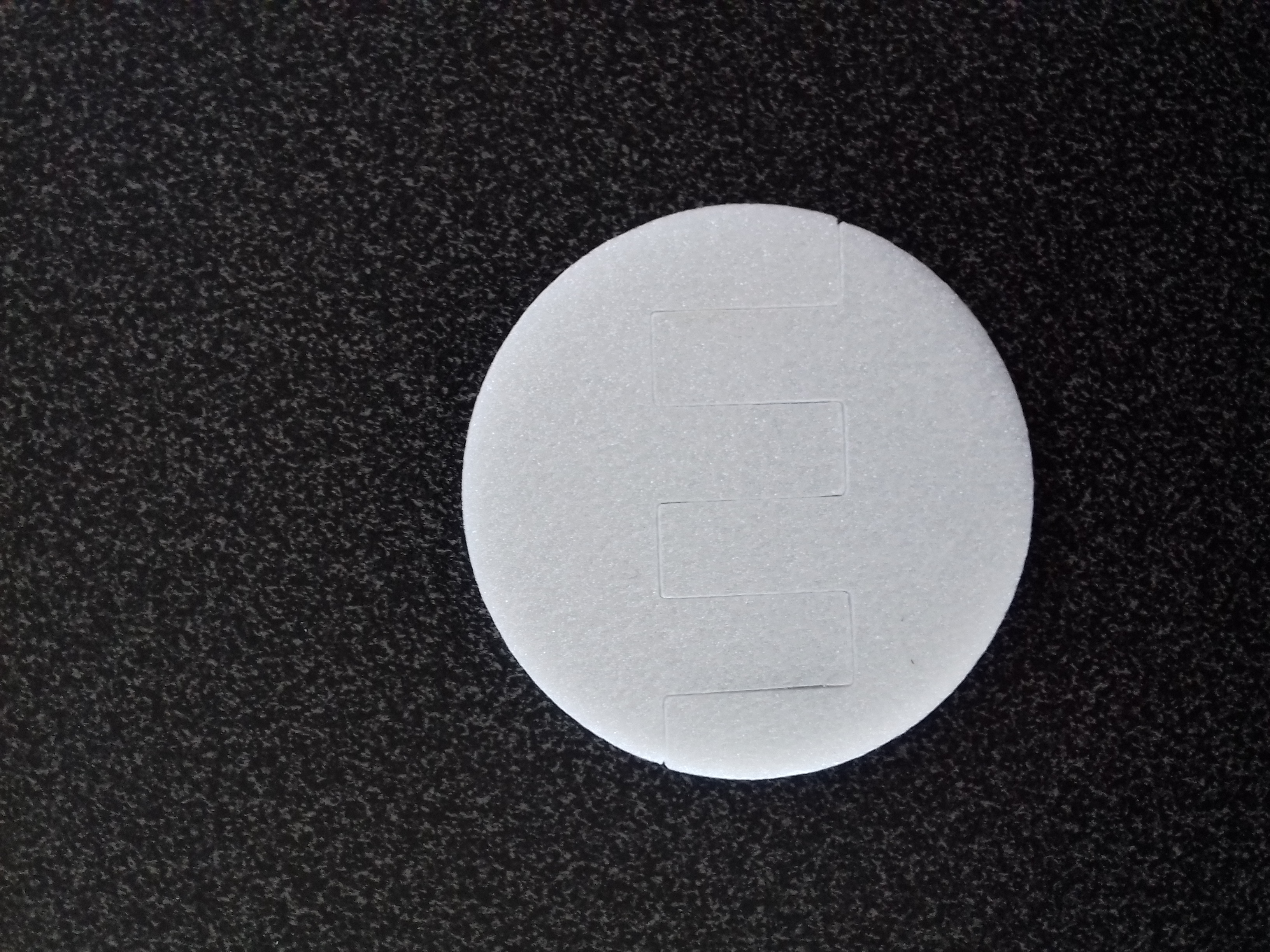

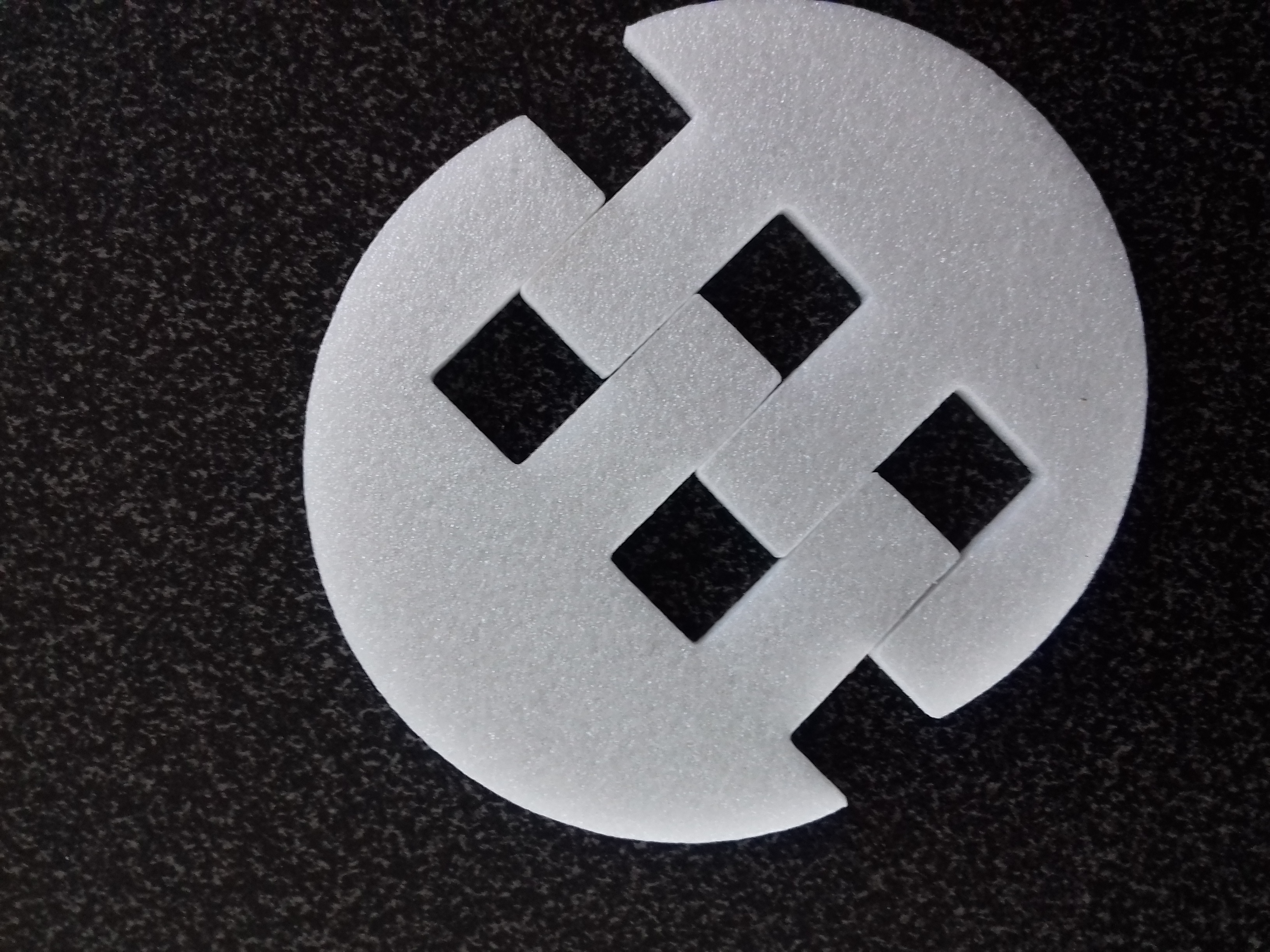

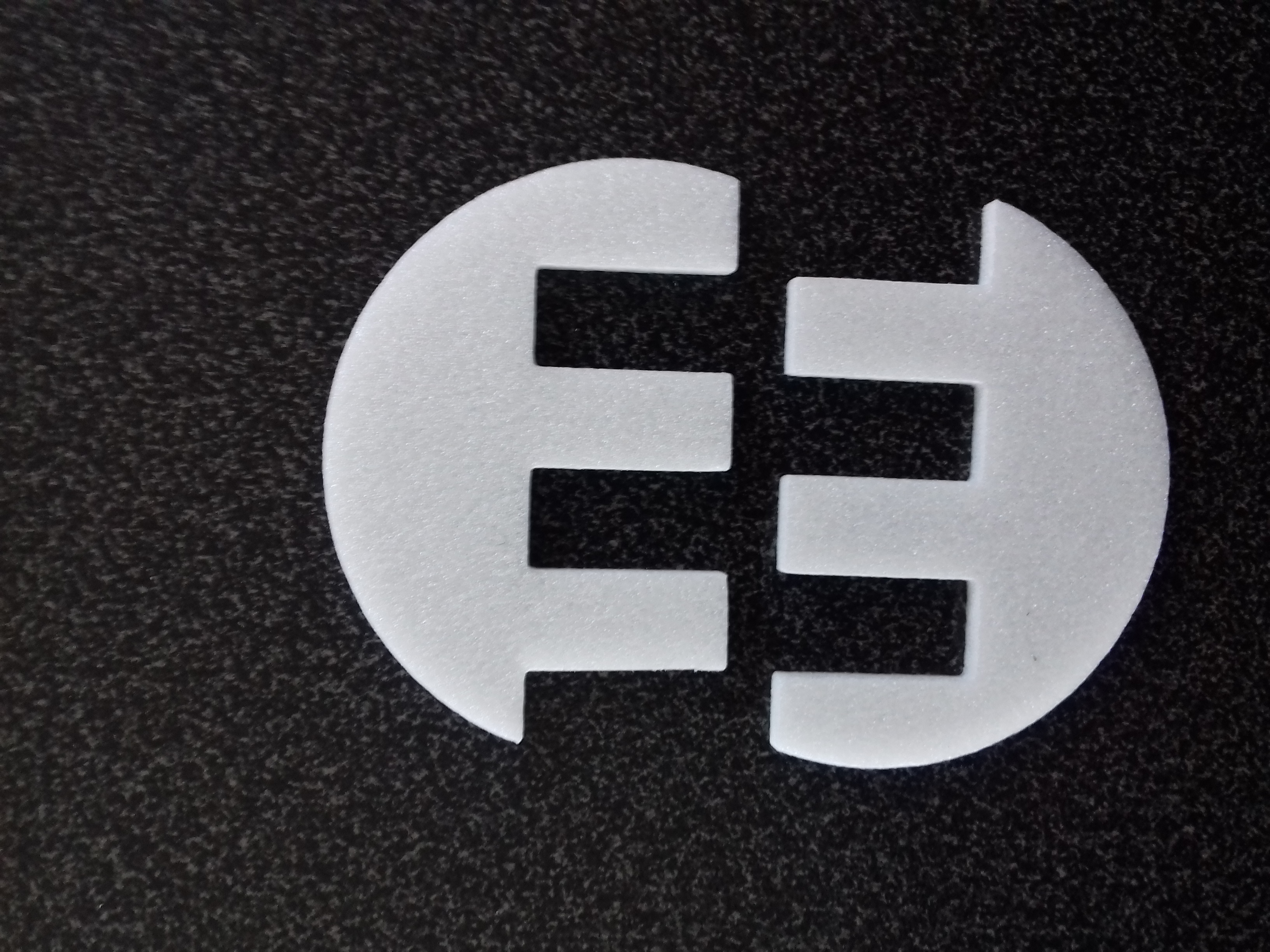

Pour ceux qui le souhaitent, voici un petit fichier pour réaliser une pièce de réglage du rayonnement : les 2 pièces doivent s’emboîter sans jeu. Le cercle fait 60 mm de diamètre. Chaque "doigt" fait 10mm de large.

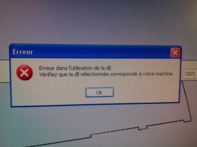

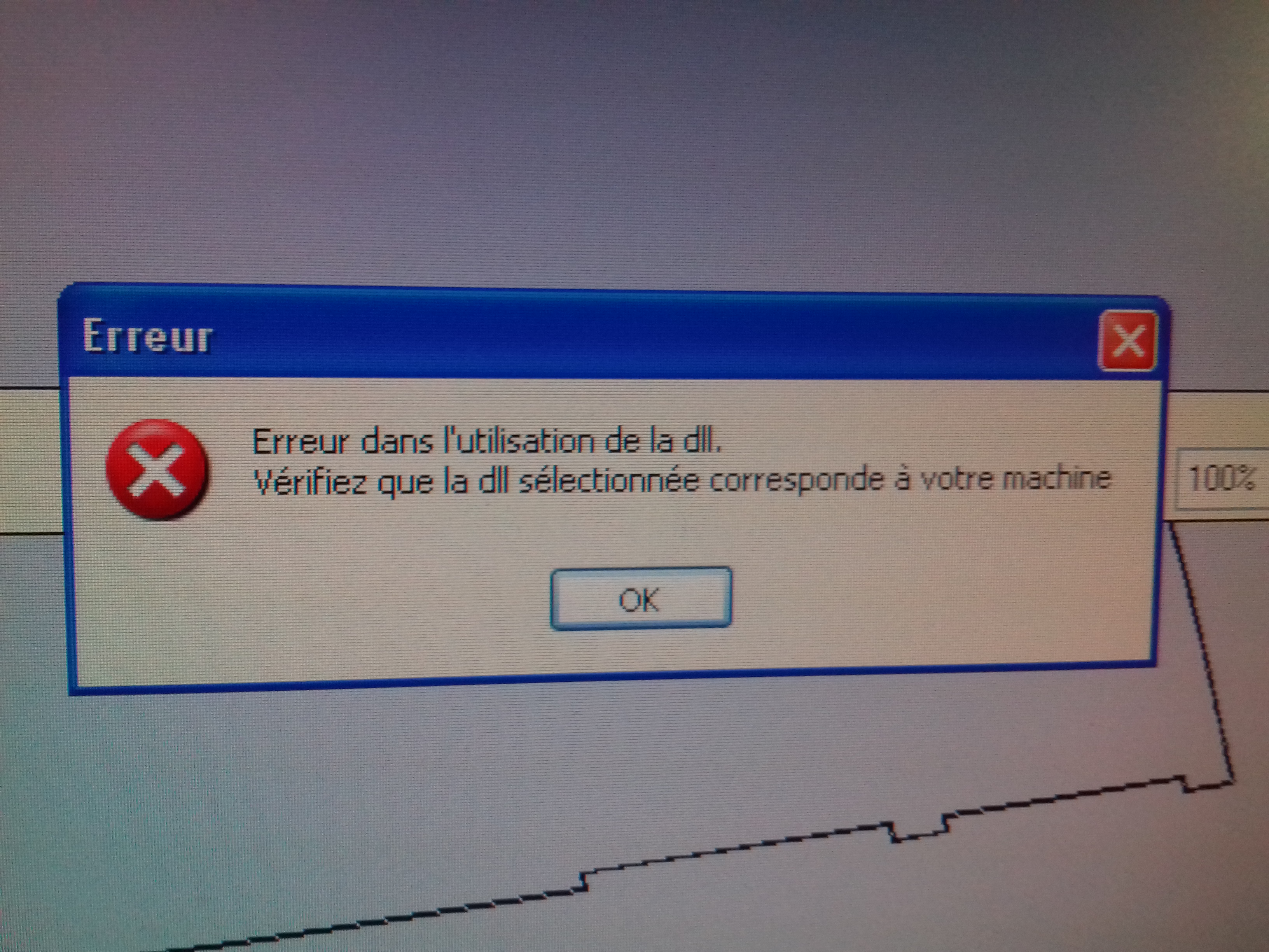

20Salut Jérôme,
maintenant je comprends mieux : plugin = .dll
Bon, j'ai testé, mais saches que j'utilise habituellement le plugin CNCNet_XP.dll
Avec le plugin "test", le problème de la led verte disparaît (mouvement manu sans chauffe)....mais un nouveau défaut apparaît , en manu comme en auto :
Allez, on est sur la bonne voie ! à bientôt !
