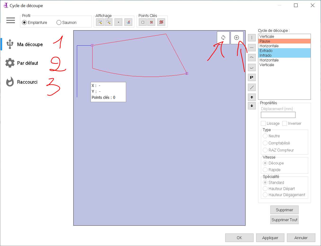

En parallèle j'ai avancé sur une nouvelle fonctionnalité : on peut maintenant enregistrer une suite d'actions (un cycle), et le lancer à la demande via le panneau de contrôle manuel (il faut cocher P1). Cette fonctionnalité m'a obligé à revoir l'écran de configuration des cycles de découpe qui permet maintenant :
- 1 : De modifier le cycle du projet de découpe ouvert,
- 2 : De modifier le cycle par défaut
- 3 : De modifier le nouveau cycle programmable.
Mes premiers tests sont bons.

Les nouvelles fonctionnalités de mise en mémoire de cycle de découpe alors là Bravo Jérôme!

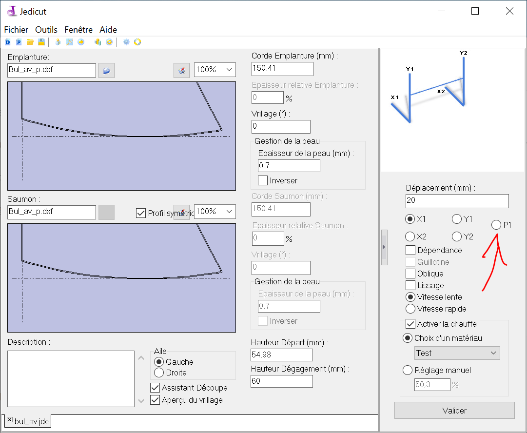

La fonction P1 en cde manuelle permet de compléter les guillotines par des parcours programmés dans le cycle de découpe.

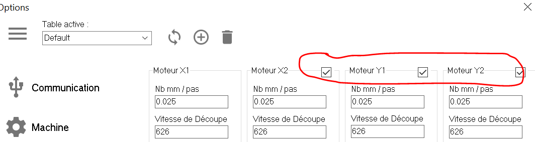

Réglage des moteurs :
[*]J'ai simplifié l'affichage avec des cases à cocher. Si tous vos moteurs sont identiques, il suffit de décocher les moteurs X2, Y1 et Y2. Les valeurs de X1 sont copiées automatiquement dans les autres moteurs. Par défaut les cases sont cochées, donc vous ne perdez pas votre configuration.

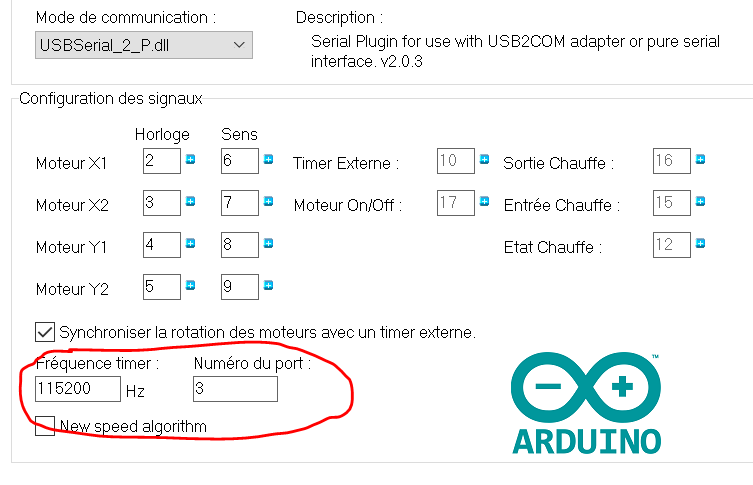

C'est là que le 115200 trouvé dans la cas fréquence timer me tourne dans la tête; je saute sur le fichier "comport.ini" et là je trouve BAUDRATE = 62500.
Eureka : Lorsque l'on ouvre la config communication Jedicut vient lire comport.ini, rempli les cases "Fréquence timer" et "port" , moi j'ai modifié la fréquence timer et quand on fait appliquer et OK Jedicut vient écrire dans comport.ini.
En rectifiant le fichier comport.ini, la version 2410 fonctionne correctement.
J'ai repris la 2418, j'ai trouvé dans config com 115200, j'ai modifié en 62500, appliquer et OK, J'ai fermé Jedicut, j'ai ouvert comport.ini, j'ai de nouveau trouvé 62500 en BAUDRATE, j'ai mis 115200 et sauvegardé. J'ai rouvert Jedicut, sans passer par outil config, j'ai fait une commande manuelle les mouvements se font bien.
Ouf, Jérome à toi de jouer, il faudrait peut-être ajouter une case BAURATE .

PS, je n'ai jamais le sigle Arduino sur les vues de config.

J'ai fait une erreur de débutant facile à corriger : j'ai confondu fréquence timer et fréquence de communication (baudrate). Je vais rajouter un champs baudrate et remettre la fréquence timer comme avant, et ça va le faire

J'ai ajouté un champs "Baud rate", et j'ai remis le timer comme il était. Donc on peut avoir maintenant :
- une fréquence timer,
- une fréquence de communication (baudrate)
- un numéro de port
Le tout enregistré dans un des 3 fichiers de configuration... J'aurai pu tout mettre dans les fichier de configuration des tables, mais il aurait fallu revoir une partie des plugins USBSerial et CncNet_XP_Vista_7 (qui a dit la flemme
En parlant de cette dernière dll, j'ai besoin d'un testeur puisque j'ai mis une légère mis à jour dans la beta (CncNet_XP_Vista_7 v1.7). J'ai laissé l'ancienne dll dans le ZIP le temps du test (CncNet_XP_Vista_7_2018.dll, v1.6). J'ai trouvé un très vieux bug qui provoquait 2 erreurs lorsque Jedicut était exécuté en ligne de commande.
