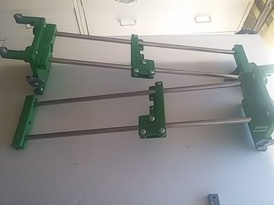

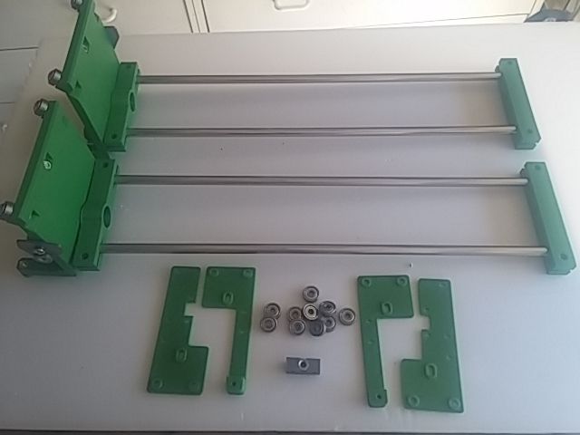

Pour ce qui est du choix des pièces imprimées, il y a celles proposées par "Jroger" (décrite dans ce forum) et celles proposées par "Aéroden" (elle aussi décrite dans ce forum). Il faut dire que j'ai hésité un bon moment avant de choisir car les deux versions sont vraiment magnifiques. Finalement j'ai choisi celle de Jroger tout bêtement parce-que je disposais de la quasi totalité du matériel et cela m'évitait d'avoir à acheter les barres rectifiées, les roulement linéaires etc... je voulais avant tout minimiser la dépense.

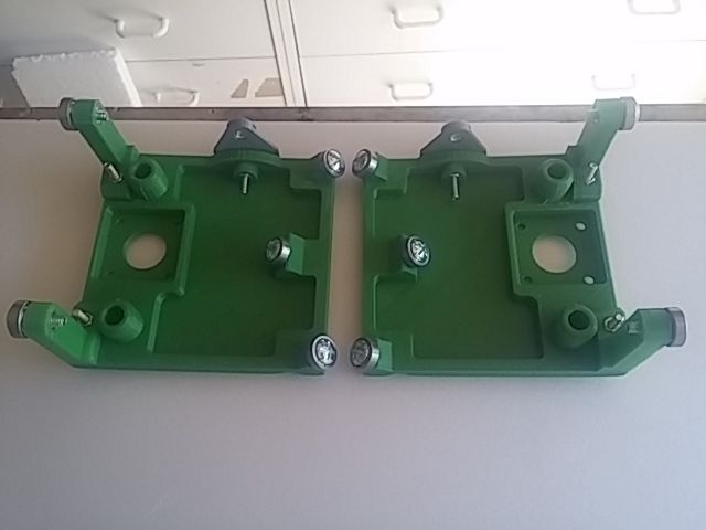

J'ai donc imprimé la totalité des pièces (imprimante DAGOMA de base, sans lit chauffant (ce qui m'a posé quelques petits soucis) mais rien de grave en principe.

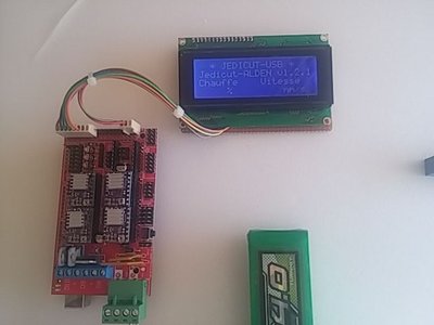

Parallèlement, j'ai entrepris la réalisation de la partie électronique. J'ai choisi celle proposée par "Aéroden". Cette interface fait l'objet d'une description détaillée et précise, ce qui fait que sa réalisation est à la portée de tous. Il s'agit de la version ARDUINO MEGA 2560 avec une carte RAMPS 1.4 et quatre drivers pour les moteur PàP DRV8825 qui peuvent fournir jusqu'à 2,2A.
J'ai entrepris la version de base avec afficheur.jpg[/attachment]

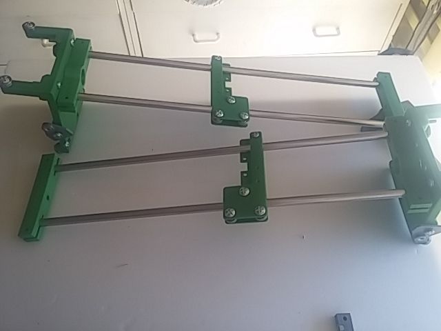

Voici quelques photos de mon état d'avancement.

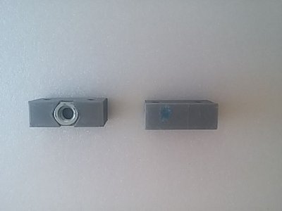

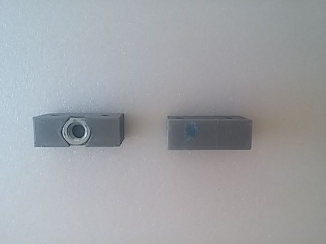

Pour l'instant, tout semble bien se passer... sauf pour une petite pièce que je n'arrive pas à imprimer correctement (version moteur NEMA 17). En effet, à l'écran de "CURA" le logiciel utilisé avec mon imprimante 3D, la pièce apparait sans l'empreinte hexagonale de l'écrou et sans le perçage permettant de faire passer la tige filetée de 6mm! convenablement. Bien sûr, à l'impression la pièce est inutilisable. Si je prend la même pièce de la version (moteurs SSI55) l'empreinte est visible mais pas le perçage et de fait, la pièce est imprimée avec l'empreinte hexagonale mais sans le perçage. Je peux y remédier en perçant ce trou après coup à 6,5mm ça doit aller.
C'est le seul petit bémol de cette réalisation, donc, bien peu de choses.
Voilà pour aujourd'hui, il me manque deux moteurs PAP NEMA 17 et la règle de maçon (celle que j'ai a déjà été utilisée en maçonnerie et elle est pas très jolie).

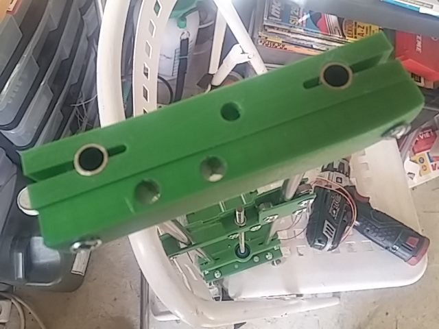

J'ai un peu avancé sur ma machine en réalisant la face avant du boitier pour l'électronique. J'ai aussi imprimé deux pièces qui vont supporter les guides pour l'arc de découpe (celui-ci étant au dessus de la table). Pour cela, je me suis inspiré de ce qu'a fait AERODEN car mon modèle en était dépourvu. Ils supporterons de part et d'autre deux tiges de 8mm pour guider l'arc.
Je vais également imprimer deux petit supports qui seront fixés sur les chariot afin d'y visser deux prises métalliques à quatre broches pour y connecter les moteurs de l'axe "Y". Le projet avance tranquillement.

Ca prend forme, bonne astuce pour les guides de l'arc. Pour l'arc, ce sont des tubes carrés en aluminium anodisés de 10x10mm extérieur , aux endroits des liaisons électriques, il faut limer un peu pour enlever l'oxyde de l'anodisation, si non tu auras des mauvais contacts car l'oxyde d'aluminium n'est pas un bon conducteur.
Vis de 4mm à tête large pour fixer le fil, et douille nue pour la fiche banane de 4 mm. (Tout ceci pour faciliter le rangement).

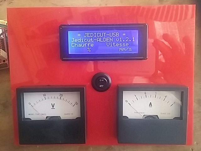

J'aurai une question pour Alain, car je suis en train de câbler la carte de commande manuelle. Je me suis décidé à l'intégrer à ma réalisation. Il vaut mieux l'avoir afin de ne pas regretter par la suite.
Par contre je voudrais la simplifier pour mon usage et supprimer les éléments dont je pense ne pas avoir définitivement besoin.
Je veux donc ne pas câbler l'inverseur "Cutter ON/OFF" et son potentiomètre dédié. et ma question est:
A quoi sert l'inverseur "Moteur ON/OFF" ? de quel moteur s'agit-il? les moteurs PAP ? ou peut-être la commande du relais commutant l'arc?
