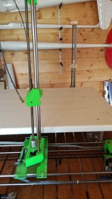

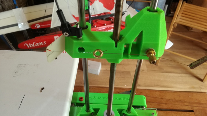

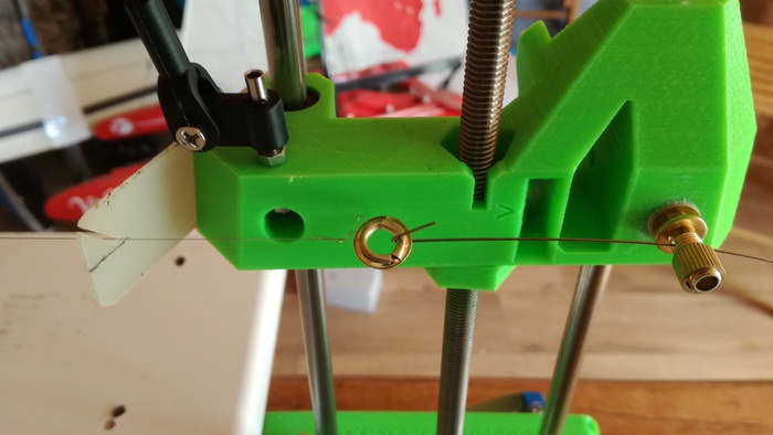

J'ai modifié le guidage du fil de chauffe , Alain avait raison , il est plus stable . Je l'ai prévu démontable facilement . Comme on le voie sur une photo le différentiel entre les deux axes X est de 25 cm je pense que c'est suffisant . Pour plus de décalage il me suffit de rallonger la corde a piano entre l'oeillet et la chape du jonc de carbone.

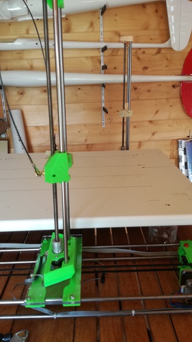

Je viens de jeter un coup d' œil sur les fichiers postés plus haut, c'est du sacré bon boulot. Il y a pas mal d'heures d'impression...
Quelle imprimante as-tu utilisé? Quelle matière? J'ai pas trouvé une vue globale de la machine, y en a une?
