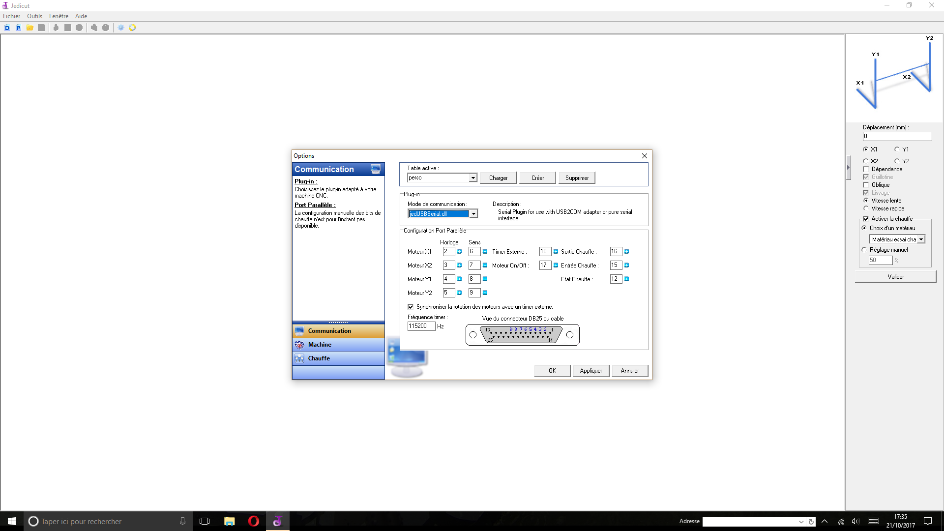

24J'ai réinstallé arduino , effectivement je n'ai plus l'alerte des bibliothèques . J'ai toujours 10172oct. Mais pas de liaison avec la carte quelque soit la façon de brancher l'ensemble. Je joint copie de Jedicut au cas ou!!!
Re: communication Jedicut Alden
25ça me parait correct sauf pour la "Fréquence Timer" où à la place de 115200, j'ai 62500... teste avec cette valeur pour voir!
