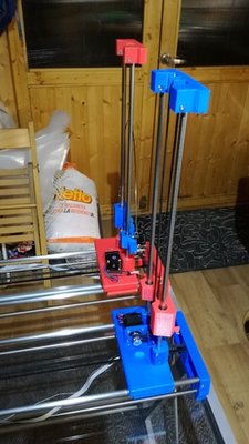

Bonsoir a tous.

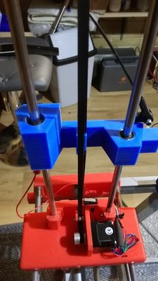

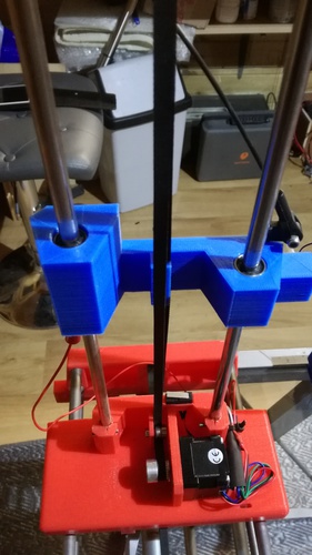

Après avoir rèalisè une machine en 3D a partir de fichiers existant , j'ai vu que je pouvais en concevoir une vrai avec mes propres idées et mes contraintes. Aprés de multiples essais j'ai conçu  cette machine avec mes propres fichiers . J'ai conservè le profil d'une imprimante  et j'ai réussi a mettre les deux axes avec courroie.
Sur celle ci il y a les FDC  que je vais pouvoir utiliser avec la carte de Alain  quant je passerai en Gcode.
Quelques photos.

Super cette réalisation. L'idée des courroies me plait beaucoup. Tu nous en dira plus sur son fonctionnement après les essais se serai intéressant.

Moi aussi j'adore le concept ! Félicitation pour cette belle réalisation
Vivement les tests, plus de photos et le dossier complet pour la fabriquer :p
As tu une idée du prix de revient de ta machine ?

Bonjour, oui je posterais les essais mais j'ai prévu de la faire fonctionner avec Jedicut -Alden puis avec le Gcode. Pour le moment c'est pas gagné , faut que cette carte finisse par m'obéir .

cette CNC revient a 90€ pour ( le fil 3d, les roulements et les courroies) auquel il faut rajouter les moteurs , les barres , la liaison filaire .
Bien sur je ne compte pas les 80 heures de 3D
