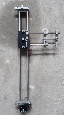

J ai réalisé la mécanique de ma machine en récupérant des éléments d autres machines.
Ma question:  j ai un axe d entraînement en système vis écrou (x1) et l autre système d entraînement en poulie courroie (y1).
Comment faire pour paramétrer deux types d'avance par pas dans le prog arduino ou est il possible de le paramétrer dans jedicut après ?

Si tu utilises le système Arduino Méga + ramps, les 4 axes doivent avoir des caractéristiques identiques. C'est spécifié dans la notice.

Je suis très déçu, j ai toute la partie mécanique des axes qui ne me sert à rien.
Je pensais pouvoir régler les paramètres dans JEDICUT

Je suis aussi désolé pour toi, si tu as un PC avec un port // (LPT) et une carte MM2001 Jedicut fonctionne aussi bien. La version USB c'est une liaison série qui ne permet pas de communiquer suffisamment vite pour avoir des vitesses de communication différentes sur chaque axe.
Avec l'USB lorsque la machine est équipée de vis de 6mm au pas de 1mm on est déjà à la limite de vitesse.
Attention : un adaptateur USB devant une MM2001 ne règle pas le problème, dans ce cas il faut aussi 4 axes identiques.

Est il préférable de passer en vis pas de 1mm ou courroie gt2 poulie 20 dents?

7Pour ma part je suis en tige de 6 au pas de 1mm, si je refaisais une machine je le ferais en courroies GT2 et poulie de 20 dents. C'est beaucoup plus souple et pas de vibration.Fab a écrit : mar. nov. 05, 2019 11:07 pm Merci de votre réponse
Je dois donc modifier mon montage
Merci de votre aide
Dans le dossier il y a une aide au calcul pour les entraînements.

Demain j'attaque la modif courroie gt2.

J ai enfin fini mes chariots croisés qui fonctionnent très bien (pas de point dur).
Pouvez vous me dire ou trouver le fil résistif pour la découpe?
J ai une alimentation de 24v 10A, est-ce suffisant pour une longueur de découpage de 60cm? Merci
