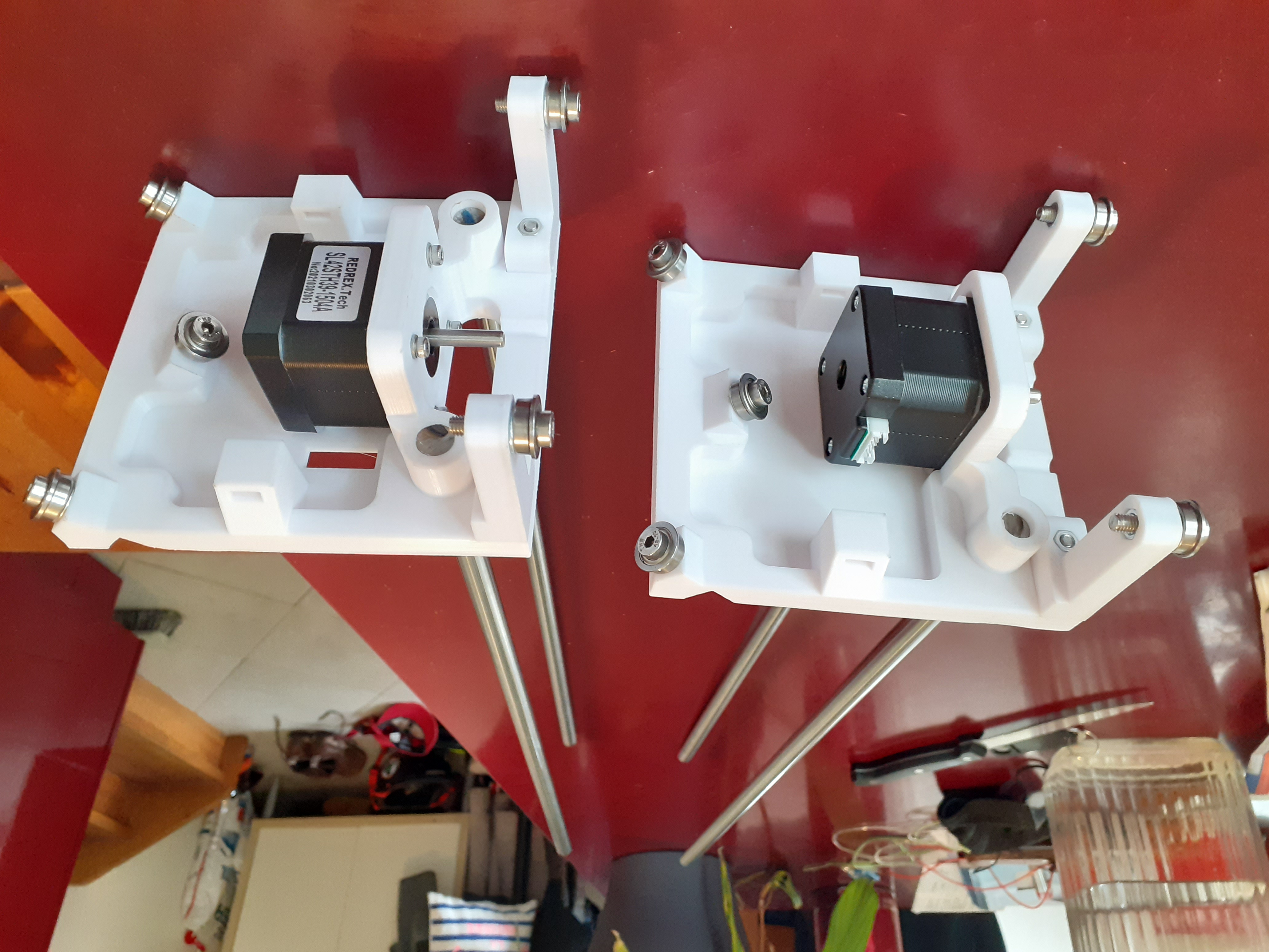

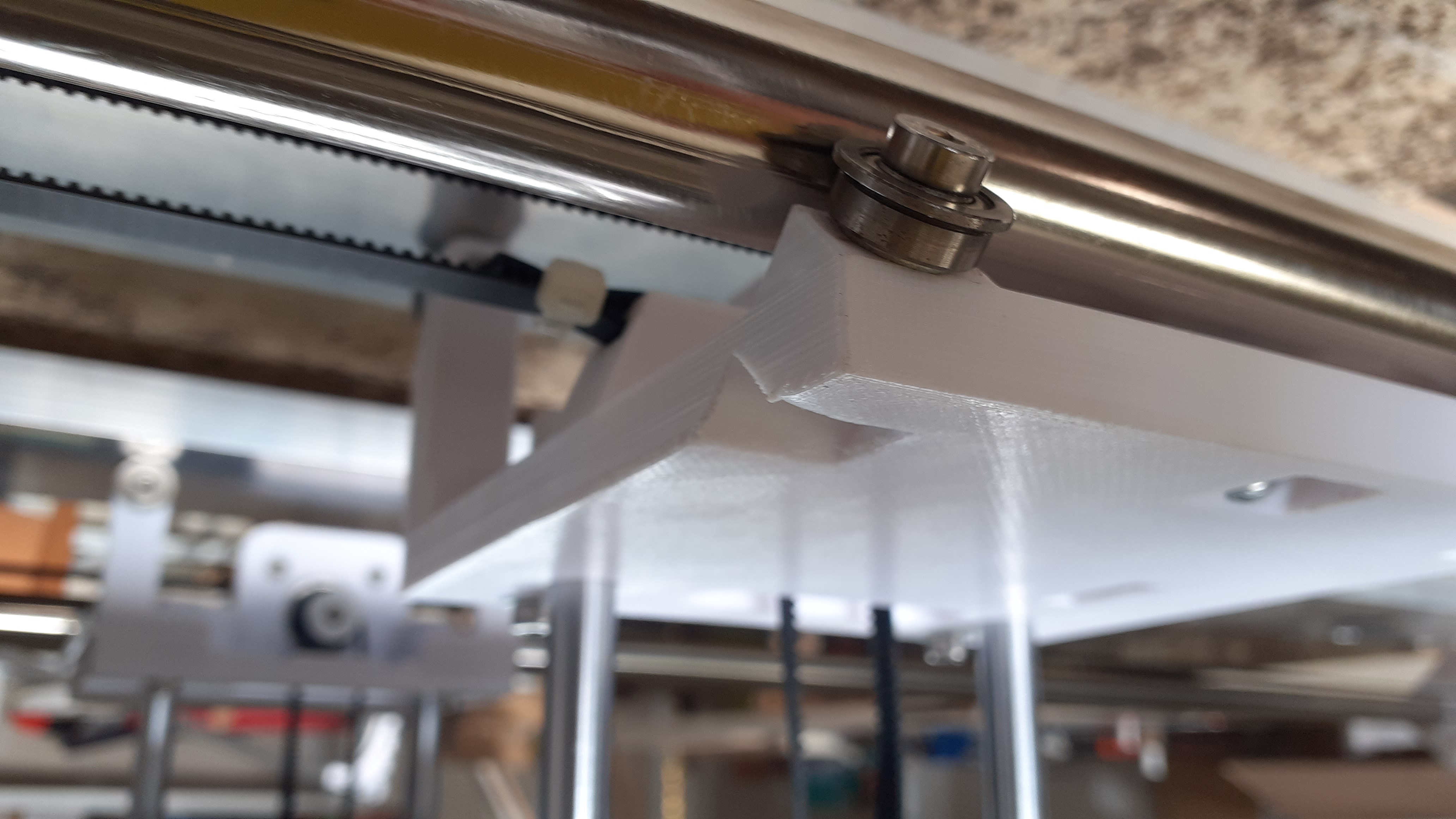

par exemple, au début il met :
On est donc sensé avoir une vis deux fois plus grande que l'autre mais sur les photos ce n'est pas le cas. (et après un petit test, ça doit être 4x20 au lieu de 4x40)Montage des chariots droit et gauche
Le montage des pieds chariots
1 vis BTR 4 X 40 mm
1 petite rondelle Ø de 4 X 10 mm
1 écrou Ø de 4 mm
1 vis BTR 5 X 20 mm
1 roulement de 16 X 5 X 5 flasqué
1 rondelle Ø de 5 X 12 mm
La première étape consiste à insérer les écrous de 4 et 5 mm.
Il parle aussi d'écrous de 5mm et encore plus tard à nouveau des écrous de 5mm.
Mais dans la liste complète il ne demande que 2 écrous freins de 5mm, c'est tout.On commence par poser les écrous de 5 mm, on assemble ensuite les vis BTR de 5 mm, les roulements suivis des rondelles (entre pièce et roulement).
Quelqu'un a déjà monté la rustica 2018c telles qu'elle est proposée dans le tuto?
