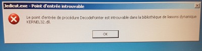

Avec le PC sous Windows XP, j'ai toujours mon popup et je crois que jedicut n'est pas démarré correctement.

A la fin de l'installation, l'installeur propose de lancer Jedicut. J'accepte et le message précédent apparaît (2 fois).

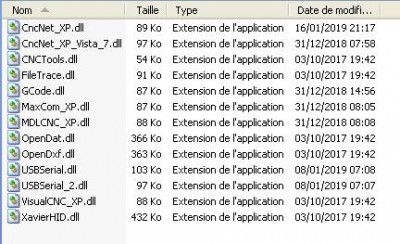

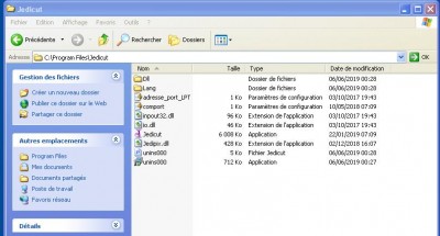

Avec Win XP : peux tu me donner la liste des fichiers que tu vois dans le répertoire "Dll" ainsi que les fichiers présents à côté de Jedicut.exe ?

alors, je viens de refaire une réinstallation et, en fait le premier message d'erreur est le suivant :

Et dans le répertoire de Jedicut ?
Re: Configuration de ma MM2001 : Time out -1, moteurs inertes
18voici ce que j'ai dans le répertoire d'installation de Jedicut.
