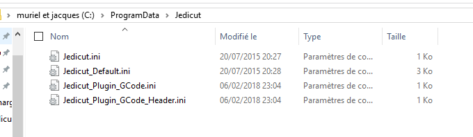

16Bonjour Allain77
A tu regardé dans ProgramData , Jedicut y instal des fichiers.
Re: Jedicut installation version 2.4.0
17Non non, je n'ai pas non plus de directory "ProgramData"...
18Tu n'a pas de fichier de jedicut dans ProgramData ou tu ne voie pas programData .
ProgramData est un répertoire caché . Il faut y accéder.
Je n'avais pas vu que tu était sous XP , donc là tu va chercher Applications Data .
