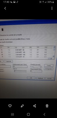

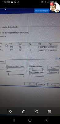

- pour les vitesses, l'ordre de grandeur des Vr est effet bien en dessous de 0 pour la 2.4.2, mais très différents des valeurs que j'utilise habituellement (sur les photos, la version 2.4.2 est celle du dessous)
J'ai bien utilisé l'assistant pour déterminer les trio vitesse/chauffe/rayonnement.

15Je crois avoir trouvé. Je crois que le plusgin que tu utilises ne permet pas d'utiliser le nouvel algorithme , ce qui pourrait provoquer ce que tu observes avec les matériaux. Je te propose de faire un test car pour l'instant je ne peux pas t'envoyer un plugin compatible (le compilateur que j'utilise semble HS, encore un truc à étudier).Greg DUHAUBOIS a écrit : sam. janv. 02, 2021 5:47 pm Je suis honoré d'avoir MON sujet
-J'utilise le plugin CnC_net_XP.dll
-"New speed algorithme" est bien coché
As tu le plugin "CncNet_XP_Vista_7.dll" dans la liste des plugin ? Si oui, alors teste le sans changer tes autres réglages. Sauf peut être l'adresse de ton port parallèle qui est maintenant modifiable dans Jedicut.
