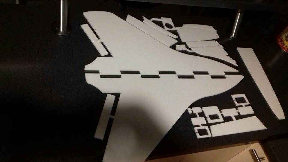

voici les fichiers pour réaliser cette magnifique aile volante en Dépron 6mm : http://rc-plans.com/catalog/item51.html
En plus des fichiers .jdc, vous trouverez le plan original ainsi qu'un .dxf appelé "Jetstream Plaque de Dépron n°1 V2.dxf" qui détaille comment utiliser une plaque de Dépron pour limiter le gaspillage. Je suis en train de préparer un plan du même acabit pour la seconde plaque de Dépron (mais il y a tout le nécessaire pour découper votre aile en attendant)
=> Il faut 2 plaques de 500 x 1000 x 6 mm et un peu d'une troisième pour découper toutes les pièces.
=> Les fichiers de découpe sont faits pour une table de découpe ayant comme capacité 800mm en X et 340mm en Y
=> J'ai ajouté aussi les .dxf de chaque découpe si vous deviez les adapter aux capacités de votre table.
Bonnes découpes !

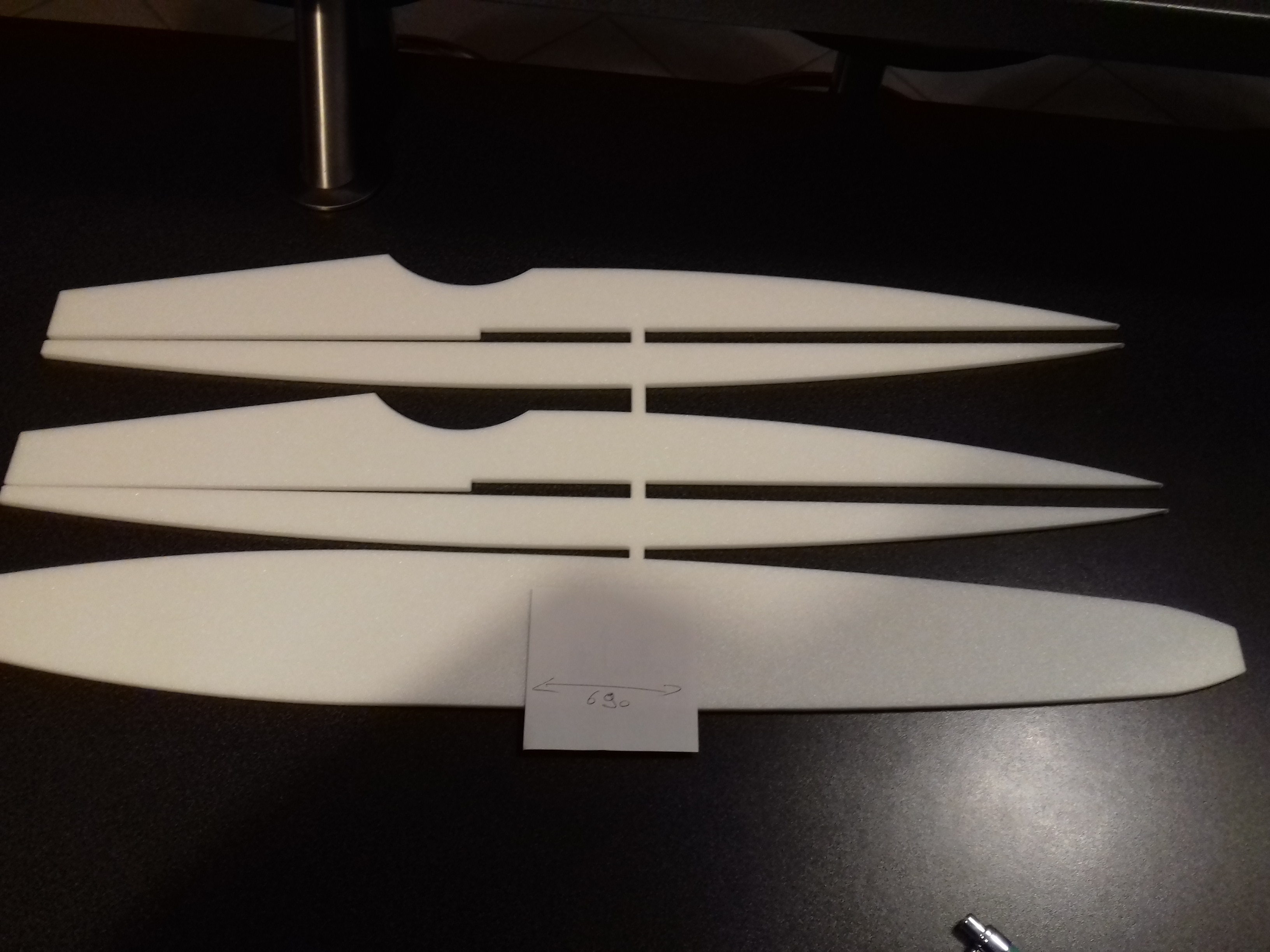

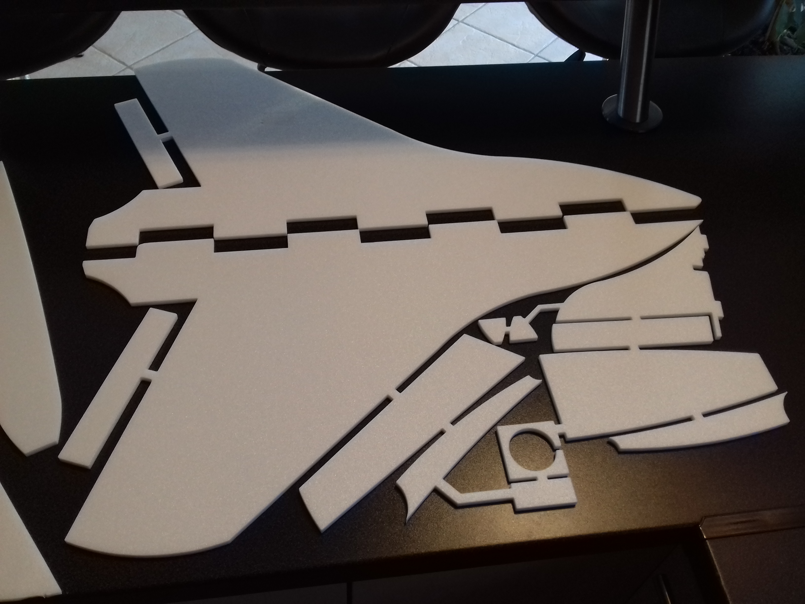

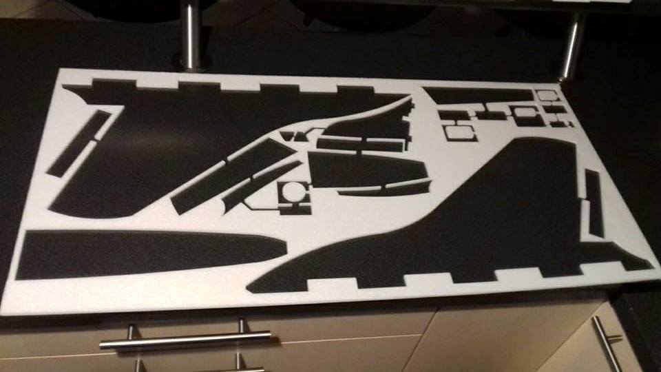

je viens de mettre à jour le dossier "JetStream Jedicut.zip" dans le précédent message. Les fichiers de découpe sont optimisés et il y a désormais 2 plans .dxf qui détaillent l'organisation des découpes dans les 2 plaques de Dépron.
Seule la pièce appelée "JetStream Coffrage inférieur fuselage" est à couper dans une troisième plaque de Dépron.
Voici le résultat des découpes de la plaque de Dépron n°1 : il n'y a pas trop de perte :P

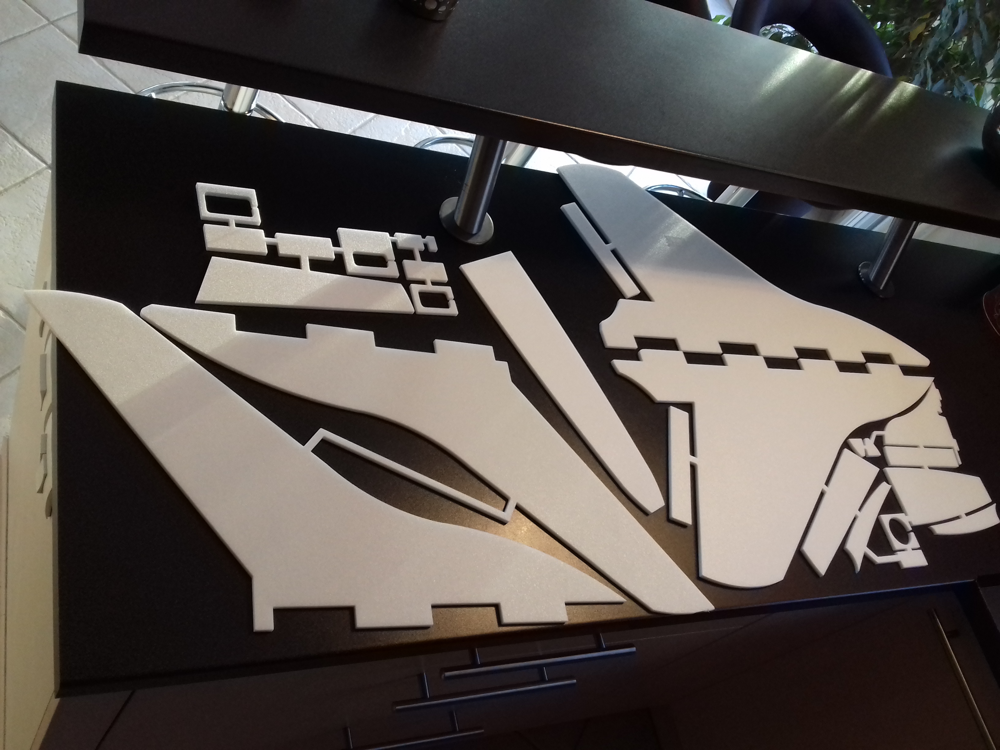

#10
