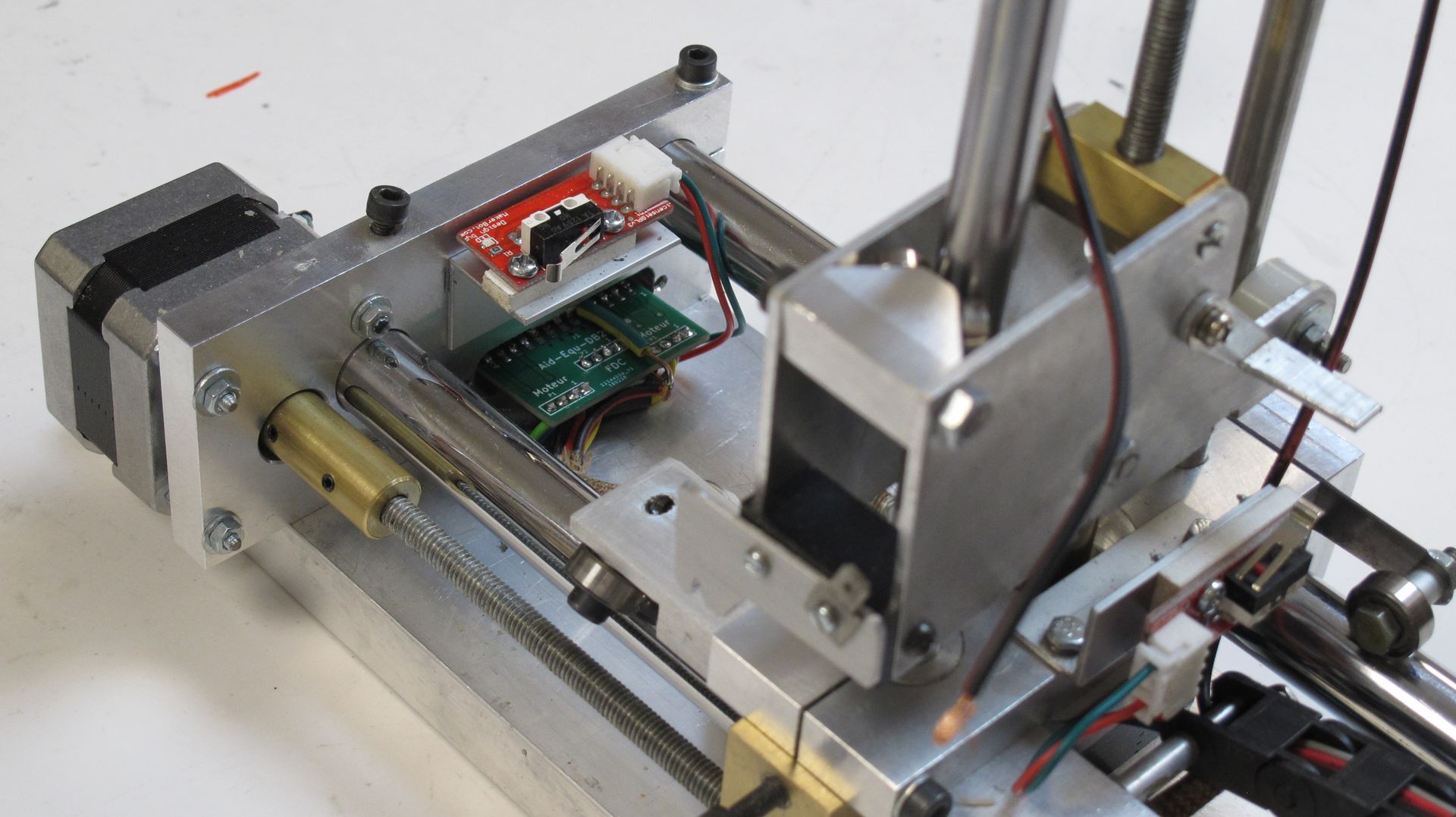

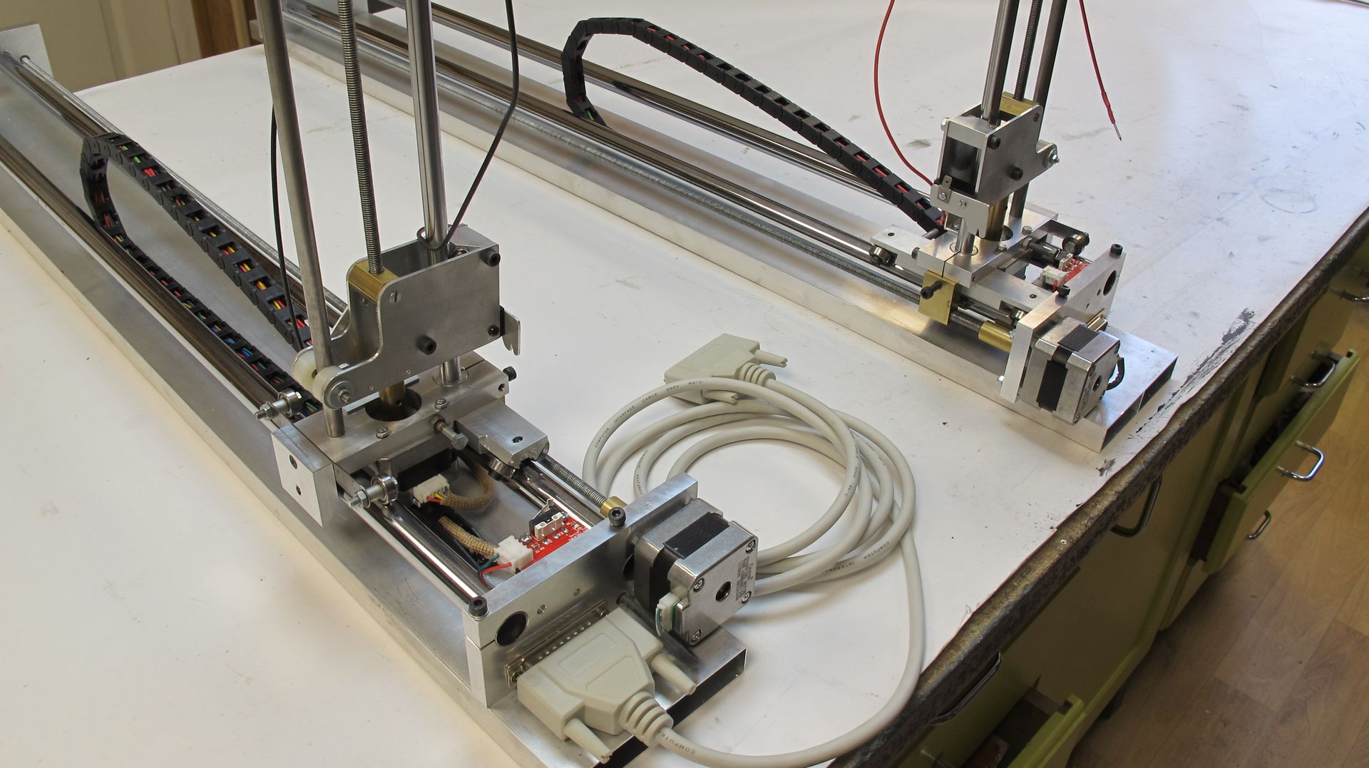

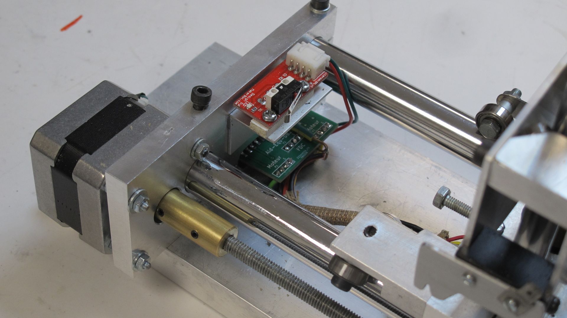

17Bonjour,
après quelques jours d'absence, reprise du projet. Les essais de découpes étant concluants, je poursuis donc la réalisation de ma machine.
Le câblage initial en fils volants m'a permis de valider mon projet et maintenant grâce aux circuits imprimés réalisés par Alain DENIS (c'est vraiment du travail de PRO) je m'attaque à réaliser un câblage un peu plus propre.
Les axes X et Y sont maintenant câblés. J'ai pris l'option de ne pas utiliser un arc pour supporter le fil de découpe, ce dernier sera tendu entre les deux chariots Y.
Dans le but d'avoir le moins de fis à raccorder les chariots X1Y1 et X2Y2 seront connectés au boîtier de commande via deux cordons DB25 qui supporteront également l'alimentation du courant de chauffe, pour cela j'ai utilisé le 6 pins inutilisés sur le connecteur DB25.
Prochaine étape, réalisation et câblage du coffret de commande, un peu de toilerie en perspective.
Voici quelque photos
