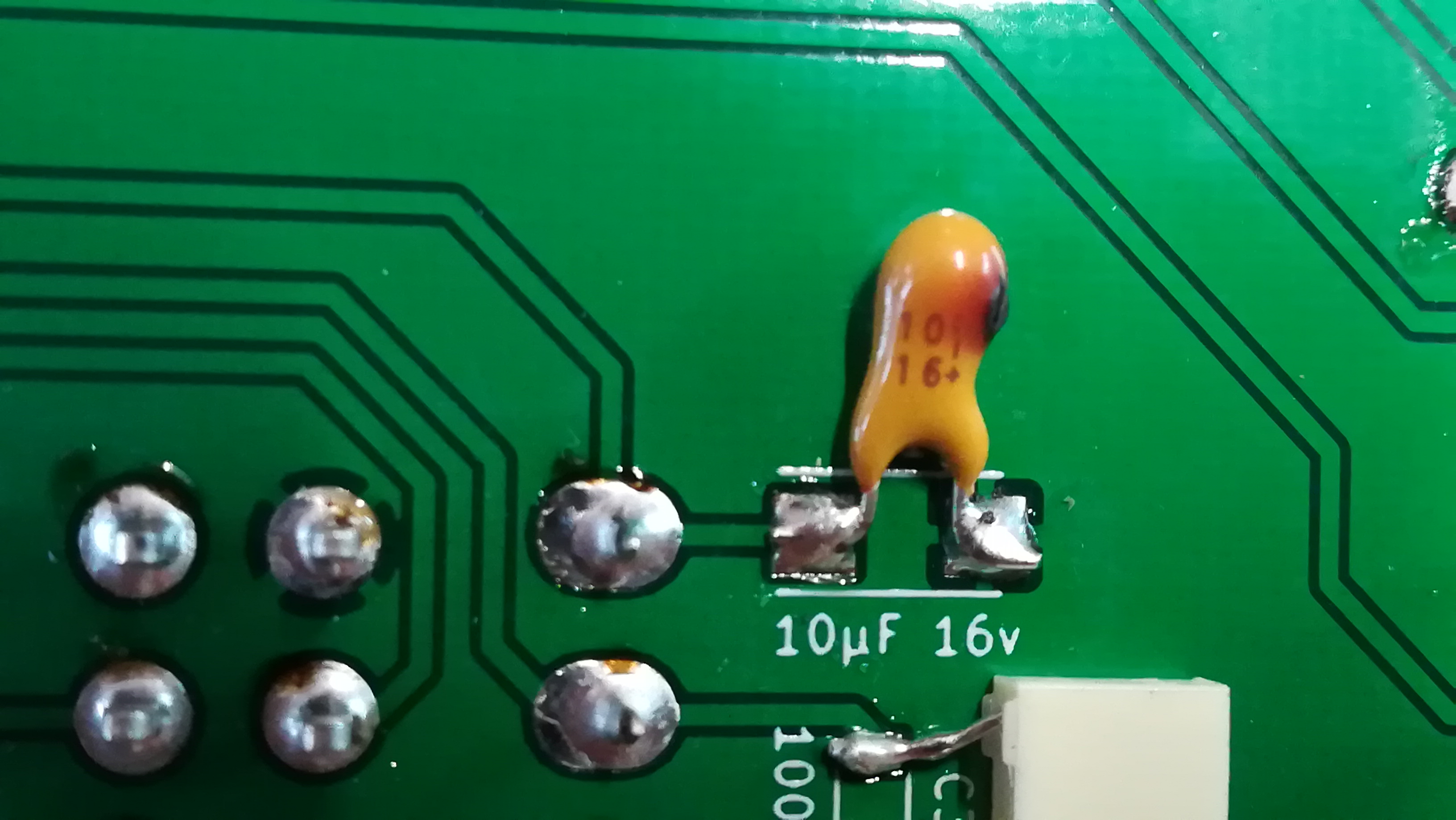

Il s'avère que le problème de chauffe PC qui s'arrête ne se produit que quand la machine à tourné un moment, j'ai rencontré en fin de journée des problèmes de chauffe PC qui coupe et en plus la vitesse qui change - sur l'affichage 4.49 mm/s - alors que la vitesse réelle est en fait de 2.5 mm/s.
J'ai donc décidé de démonter tous les éléments et de vérifier toutes les soudures, les composants etc ...
Et là surprise j'ai un condensateur sur la carte de commande qui a cramé
J'ai remplacé le condensateur CMS tantale 10µf 16 V par un non CMS mais il y a une polarité !
J'ai donc recommandé ce type de composant, et dés que je peux le remplacer le refais des découpes.
J'espère que le problème viens bien de ce composant monté à l'envers.

J'ai passé mon samedi à essayer de tester la machines en faisant les différentes étapes de découpe des blocs pour trouver la chauffe en fonction de la vitesse et des matériaux.
Par acquit de conscience, j'ai désinstallé et réinstallé JEDICUT donc j'ai bien la version 2.4.1 build 0.
Bonne soirée
Christophe

6Bonjour Lemamach,
C'est le condensateur de découplage sur le potentiomètre de chauffe, en regardant le photo, effectivement le condensateur à cramé. Si tu regardes bien, sur le condensateur il y a un signe +, et le plus devrait être sur la borne du potentiomètre. Tu peux remettre le même type de condensateur en respectant la polarité. Les cms ne sont pas impératifs.
Il se peut que tes problèmes viennent de là, car ce condensateur cramé est sur le +5V. Ce qui me parait bizarre c'est que tu passait en manuel et la chauffe fonctionnait.
J'ai regardé les schémas et les notices de montage, je reconnais que je n'insiste pas sur la polarité de ce condensateur, j'ai oublié le signe + sur la couche sérigraphie. Je vais rectifier ceci.
A suivre.
A suivre.

J'ai mis sous tension (sans la connexion USB) donc l'écran scintille, débranché les FDC sur la cartes ramsp et cela ne change rien.
J'ai tout déconnecté sur la ramps, juste laissé les nappes pour l'afficheur et je l'ai alimenté par la fiche ronde de l'arduino, l'écran scintille de la même façon !
J'ai donc repris l'ensemble depuis le début et j'ai trouvé une erreur, j'ai inversé sur la FDC Y2 le COM et le NC, j'ai ressoudé comme les autres, cela ne change rien.
Mais en reprenant le dossier sur les FDC j'ai un doute.
Je te poste 2 photos de la façon dont j'ai branché mes FDC mécanique peux-tu me dire si c'est bon ou pas ?
Merci
Christophe.

10Alors, après avoir repris l'ensemble posément il me semble que sur toutes me FDC j'ai inversé le fil vert (COM) et le noir (NC).;
Sur la fiche DB25 Equipement c'est bon, et sur la DB25 du boitier il me. faut inverser mes connecteurs fil vert et noir ainsi que sur la ramps.
Enfin il me semble !
Merci.
