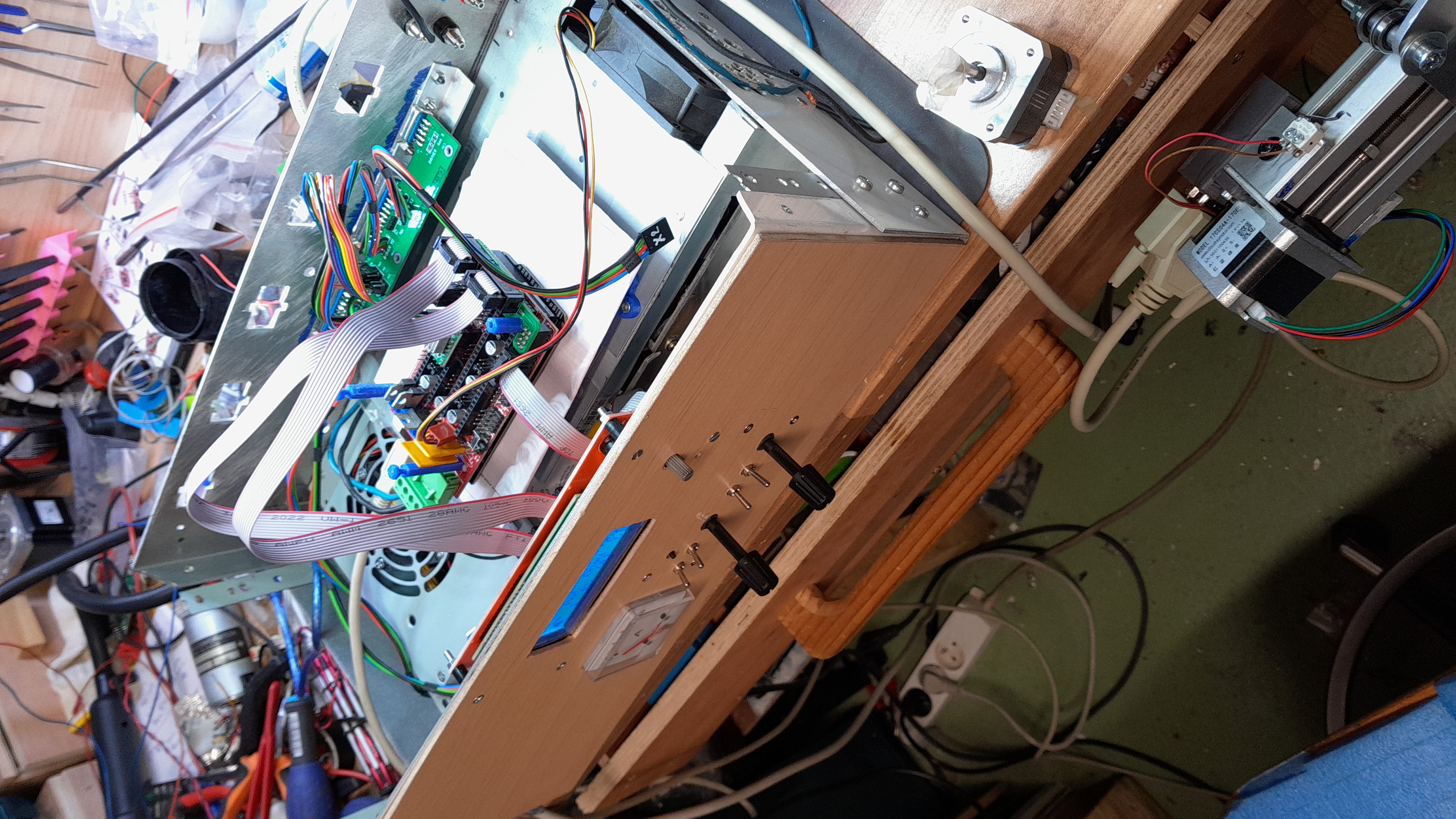

Je suis en train renouveler ma découpeuse de poly.
Nouvelle mécanique et nouvelle électronique.
Avant j'étais avec une rustica (type Papy kilowatt) et ipl5x +MM2001.
Je me suis décidé pour la super deluxe.
J'ai recyclé le boitier de l'ipl5X+M2001.(voir photos, désolé pour le rangement)
La mécanique est improvisée avec le stock que j'avais.
Apres le montage de la mécanique et de l'électronique le temps de la mise en route est là.
et la .... c'est la mer...
