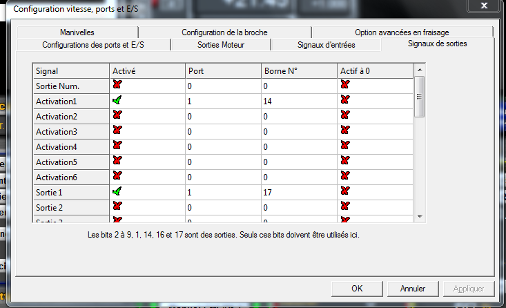

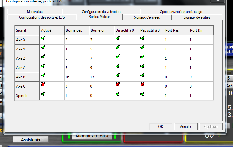

bonsoir , je prend note de tes idées . je sais pas trop quoi chercher, voici des données sur Mach3 dans config. sorties moteur.
port Pas; x 1, y 1,z 1, a 1
port dir : x 1, y 1, z 1, a 1
Signaux entrées
port: x,z,y,a :1
signaux sorties
activation port 1 borne 14
sortie1 port 1 borne 17
ci cela peut aider
A+ Merci

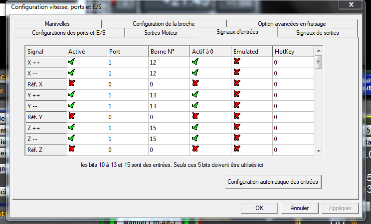

Bonjour a vous .
Pour tes questions Jérome : oui j'ai accès aux réglages. Ci joint des captures écran. Quand je suis sous Mach3 les cartes de puissance s'allume , diode rouge ( on ) diode verte ( réception signal ) .Quand le programme démarre la verte suis le rytme des ordres recues. Sur Jedicut les deux diodes sont allumé fixes (comme en Mach3 en attendant les ordres ) mais sans réaction.

Bonsoir,
Lorsque l'on regarde les configurations de Mach3 pour ta carte, il semble que le port 1 correspond à la DB25.
Pour l'activation, borne 14 dans la colonne "active à 0" il y a une croix rouge donc c'est actif à "1" cela correspond à Jedicut.
Pour les moteurs, les directions sont : 3,5,7,9 ou 17 , les directions sont modifiables dans Jedicut donc pas de problème.
Pour les steps ou pas : borne : 2,4,6,8,ou 16, dans la colonne "Pas actif à 0" il y a des V vert, ceci veut dire que la carte accepte des impulsions à zéro pour les steps alors que jedicut délivre des impulsions positives.
Pour la spindle qui serait la chauffe, je ne comprends pas bien car on parle de "pas", je suppose que cela commande le relais de la carte,
De plus il te faudrait une commande PWM de chauffe et faire un câblage pour adapter les bornes des DB25.
Peut-être que Jérôme peut faire un plugin pour inverser les steps, voila ce que j'ai pu conclure.
A+ Alain
