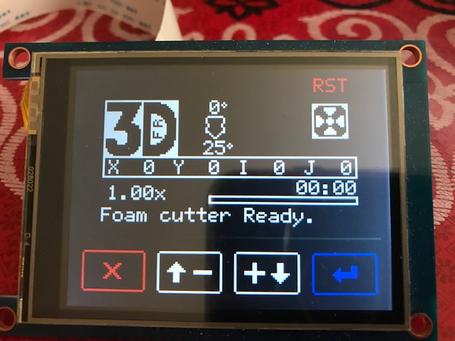

Merci Aeroden,
J'ai un peu de temps ( comme tout le monde en ce moment!) , et des cartes de Alfawise en rab, donc je voulais les utiliser...
Cote Marlin, le code tourne, avec LCD + SDcard. J'ai change les lois XY et UV pour les déplacements. Je débuge en ce moment.
Ton travail est superbe dans tous le cas.
J'essaye de faire une version standalone, je trouve ça mieux pour l'atelier, mais ça, c'est les goûts et les couleurs!
Merci pour ton support.
