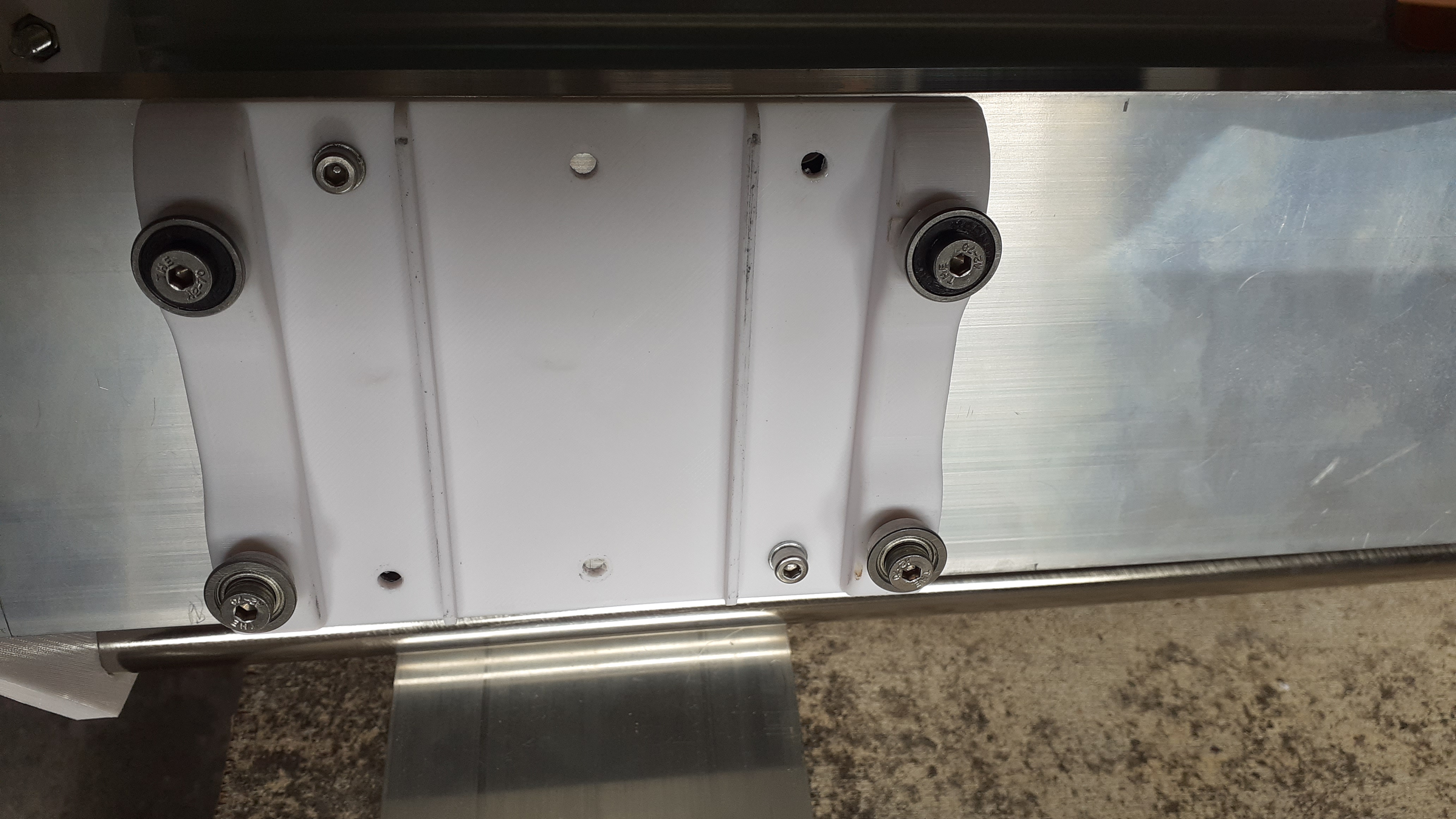

me revoilà. J'ai pratiquement fini la machine côté mécanique. j'ai mis du temps parce que j'ai fait quelques erreurs d'incompréhension ou d'inattention dues à mon manque d'expérience en temps que bricoleur.
J'ai pas vraiment compris ce qu'était un roulement "flasqué", même en cherchant sur internet. J'ai commandé des roulements bizarres avec un bord très fin mais je pense que ça va pas bien pour rouler sur la barre. Du coup j'ai acheté le mauvais truc et je pense que c'est pour ça que j'ai des chariots pas tout à fait verticaux. je vais corriger ça avec des roulements normaux mais ils sont pas flasqués. Après j'ai aussi galéré avec les pièces que l'on met sous les règles de maçon pour ajuster la largeur. j'ai pas bien lu le tuto et du coup j'ai percé au mauvais endroit les trous qui reçoivent les vis btr où sont attachés les roulements. Du coup, le tout n'est pas d'équerre. J'ai du percer la règle de maçon de façon trop imprécise aussi... Mais bon, je verrais plus tard pour rattraper le coup ou en attendant je mettrai un planche fixe pour que tout soit d’équerre.
Voilà le reste : J'ai mon arc aussi mais il me manque le fils, ça va arriver. Malgré tout je vais avancer en commencer la partie électronique, il me tarde de faire bouger les moteurs pour voir si tout fonctionne correctement.

C'est tout simplement magnifique !
Continue comme ça ! Et merci pour les photos ! Ta machine s'annonce superbe :)-D
