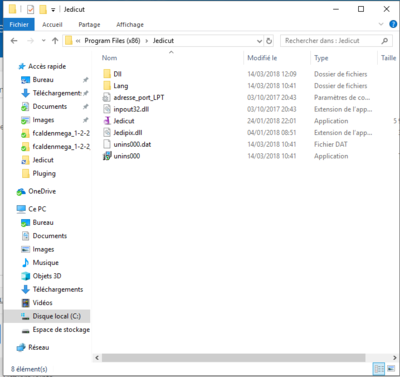

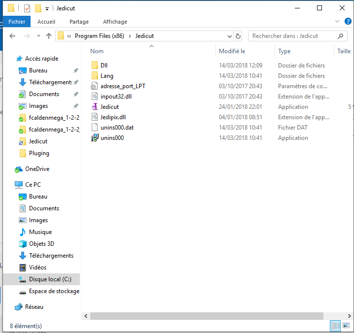

Re: machine de decoupe a courroies
15rebonjour;
Je ne trouve pas le fichier comport.ini USBSerial2.ddl est en place et apparaît dans Jedicut/outils/options/communication
J'ai installer jedicut dur diskC: dans program files(x86 )
voila A+ Yan
voila A+ Yan

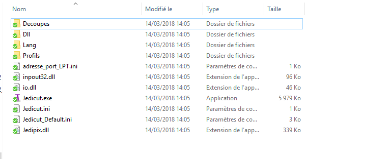

16tu recharges Jedicut, le fichier zip.
tu le dézippes dans un fichier temporaire et tu colles "comport.ini" dans le répertoire Jedicut de programme files X86
Tu le modifies en com3 et là cela devrait marcher.

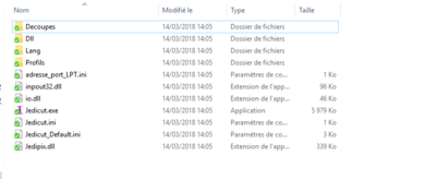

17
voila ce que je trouve en dezippant jedicut et je ne vois pas comport.ini !!!!!!
Désolé
d’être aussi nul..
Désolé
18Tu le télécharge ici : https://drive.google.com/open?id=1O0HKh ... 3IuL9_GEAi

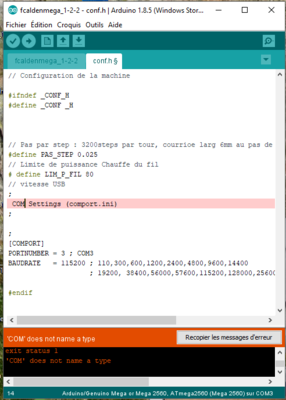

19C bon ça c'est fait .
il ne me reste plus u'un msg d'erreur lors de la verif du sketch.
je suis dessus!
je suis dessus!
