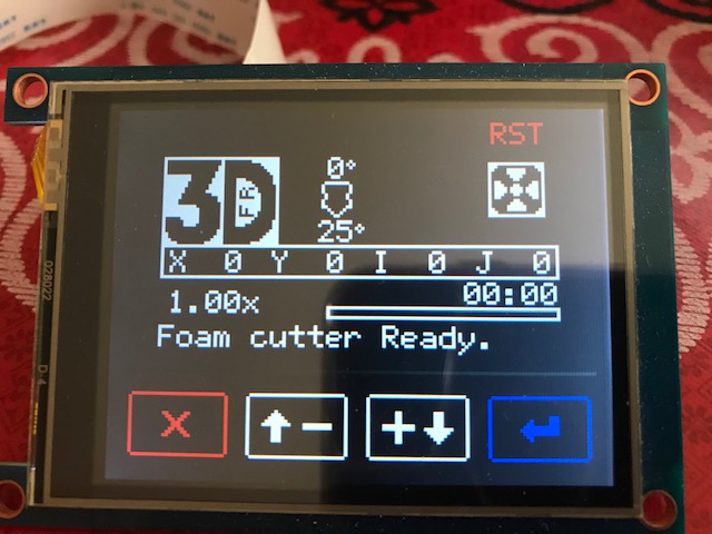

4Hello team des amoureux de la decoupe de mousse.
Bonne nouvelle concernant Marlin 2 : un code prototype 6 axes cartésiens xyz et axes secondaires ijk est maintenant debugge pour toutes les cartes à base d avr. je suis en train de porter le code sur stm32, et il sera très facile d avoir cela sur tout cpu supporte par marlin 2, et ça en fait un gros paquet.
Avantage de marlin : interface utilisateur directement gérée par le cpu de la carte, possibilité de lire le gcode sur carte sd en local ...
Stay tuned!
Stay tuned!

6Ca donne ca , en fichier PJ. Je n'ai pas reussi à inserer l'image en ligne...
Les commandes de gestion de chauffe et de vitesse sont un poil différentes de ce que la version actuelle du plugin sait faire. Pour la vitesse, il faut ecrire G1 devant le Fxyz sinon ca passe pas.
Pour la chauffe, ca va dépendre de la méthode que je vais choisir. Soit la commandes pour controler le spindle M2,3,5, ou bien la commande du ventilateur. Le but est de pouvoir utiliser un relais SSR, afin de faire du contrôle PWM, donc fréquence de PWM pas trop élevée. Un relais SSR coûte quelques euros, et est disponible pour contrôler du DC jusqu’à 60volts, ou bien de l'AC en direct, ce qui est bien pour un fil très long. C'est clair, faut pas toucher le fil....
J'ai fait passer un Gcode dans Marlin, et a part des petits bugs, ca se présente tres bien.
A+
Debut du Gcode qui fonctionne pour l'instant. Pas de chauffe encore géree.
A+
