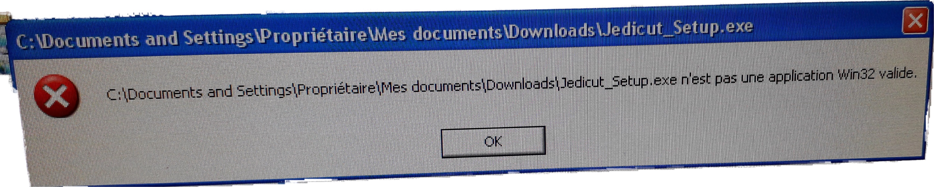

Salut les gens , quand je lance l'installeur, j'ai un message d'erreur qui me dit que Jedicut_setup.exe n'est pas une application win32 valide....que dois-je faire?
Nb: je suis sous XP.

rien à faire, je ne parviens pas à faire mon installation, toujours le même message d'erreur dès le lancement de l'installeur. Est-il possible de télécharger Jedicut sans passer par l'installeur ?

Quel est le message exactement ? Est il possible de cliquer sur "Installer quand même" ou "Continuer l'installation" ? Il y a une alerte de sécurité par exemple sur Windows 10 qui est simplement du ua fiat que l'application n'est pas signé. Et l'achat d'un certificat coûte très cher, surtout pour une appli action gratuite...
Tu peux aussi utiliser le zip. Il faut simplement décompresser le fichier à l'emplacement de ton choix. Au lancement de Jedicut il y aura des erreurs. Il suffit de supprimer les fichiers incompatibles avec XP quand il seront "signalés". L'installeur n'installe que les fichiers compatibles avec ton Windows.

le message est "Jedicut_setup.exe n'est pas une application win32 valide". Dès que je lance l'installeur j'ai ce message, je ne peux rien faire ensuite, quand je clique sur OK la fenêtre disparait.
Concernant le ZIP, où le trouver ? Le lien qui pointe sur l'icône du CDrom ne fonctionne pas.
Nb : j'ai essayé sur Win10, pas de souci...sauf que ma machine n'est pas sur ce PC

J'ai trouvé le problème normalement. Tu peux télécharger le setup ici : http://dl.free.fr/wFCnV7foF
Si ça fonctionne je le mettrai en téléchargement sur le site. L'explication est simple : le logiciel que j'utilise pour faire le setup a évolué et il n'est plus compatible avec Win XP, Win 2000 et Win Server 2003. J'ai dû télécharger une ancienne version, modifier mon script qui n'était plus compatible, et voilà

C'est Royal ! !!! Installation effectuée sans encombre, tout marche à merveille !

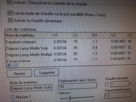

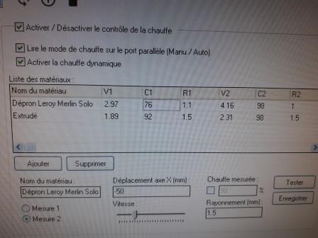

10Bon, je me suis emballé....Tout fonctionne bien, mais quand j'ai voulu paramétrer les vitesses et températures de chauffe, ça c'est gâté...
Pour rappel : j'utilise une MM2001 sur XP.
1°) J'ai testé la 2.4.2 avec du dépron (vitesse hyper rapide et chauffe élevée + rayonnement faible) et de l'extrudé (vitesse hyper lente et chauffe élevée + rayonnement élevé)
2°) Pour pouvoir régler ces 2 matériaux, il m'a fallu paramétrer la vitesse de coupe de la machine en très lent (22) et la vitesse rapide en très rapide (7)
3°) Pour le dépron, j'ai effectué la" mesure 1" à 50% de la vitesse (avec le curseur). Pour la "mesure 2" j'ai mis 100% de la vitesse
4°) Pour l'extrudé, j'ai effectué la" mesure 1" à 0% de la vitesse (avec le curseur). Pour la "mesure 2" j'ai mis 30% de la vitesse environ
Remarque : les nouvelles valeurs de vitesses n'ont rien à voir avec celles que j'utilise habituellement. Avant il s'agissait de valeurs nettement en dessous de 1. Avec la 2.4.2, je suis au dessus de 2 dans la plupart des cas....
Ensuite j'ai testé des découpes dans le dépron, mais la vitesse de découpe était extrêmement lente et la chauffe très faible (découpe impossible).
Des questions me viennent :
1°) Quelle est l'utilité de la "vitesses de coupe" dans la page "machine " désormais ? Je pensais que la vitesse de coupe était définie par le matériau sélectionné (après avoir paramétré la chauffe et la vitesse dans la page "chauffe")
A l'opposé, je pense que la vitesse rapide est commune à tout les matériaux car il s'agit de déplacements "hors matière".
2°) Pour un matériaux donné, quel couple vitesse/température Jédicut choisit-il lorsque l'on lance la découpe ?
