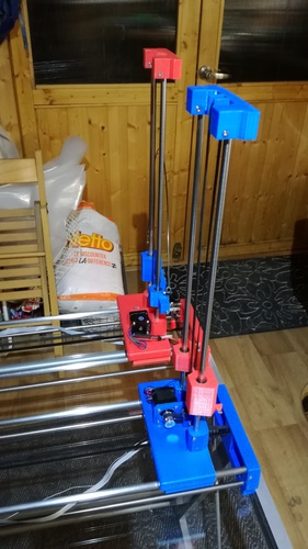

Bonsoir a tous.
Après avoir rèalisè une machine en 3D a partir de fichiers existant , j'ai vu que je pouvais en concevoir une vrai avec mes propres idées et mes contraintes. Aprés de multiples essais j'ai conçu cette machine avec mes propres fichiers . J'ai conservè le profil d'une imprimante et j'ai réussi a mettre les deux axes avec courroie.
Sur celle ci il y a les FDC que je vais pouvoir utiliser avec la carte de Alain quant je passerai en Gcode.
Quelques photos.

Super cette réalisation. L'idée des courroies me plait beaucoup. Tu nous en dira plus sur son fonctionnement après les essais se serai intéressant.
[/quote]
Bonjour, oui je posterais les essais mais j'ai prévu de la faire fonctionner avec Jedicut -Alden puis avec le Gcode. Pour le moment c'est pas gagné , faut que cette carte finisse par m'obéir .

Bonjour, je viens de poster une petite video de ma machine en fonctionnement . Avec les données de Alain j'ai pu faire un essai vite fait pour voir ma machine tourner ENFIN avec Jedicut . Il faut préter l'oreille car il n'y a pratiquement pas de bruit en V de decoupe et un peu en V rapide .
Vous trouverez le lien sur le poste Ma machine , je n'ai pas réussi a faire plus cour. https://plus.google.com/u/0/collection/4WTySE
