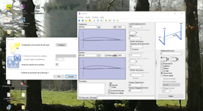

97Est-ce que tus as fais un homing avant de lancer la découpe avec Jedicut ?
Lorsque tu lances la découpe , tu cliques chauffe manuelle et tu mets la valeur dans la chauffe. Sur l'image tu dois être en chauffe asservie.
alain
alain

98Je corrige ma réponse précédente.
J'ai lancé une découpe avec Jedicut, la chauffe a fonctionné , le premier passage correct puis remonté et sortie du fil Ok. Et là retour de X 1 ok X2 retour a l'envers puis pareil pour les Y.
J'avais déjà remarqué avec le module électronique Jedicut Alden que les directions était inversées entre les essais du tableau de commande et la découpe, mais là ça démarre bien au départ et ça bug en route. !!!
