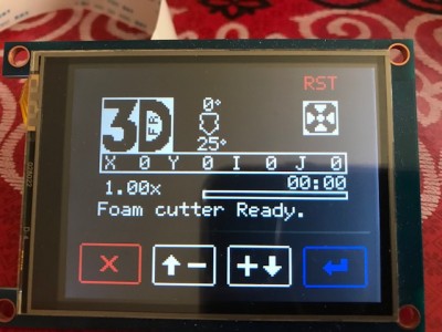

J'ai un peu de temps ( comme tout le monde en ce moment!) , et des cartes de Alfawise en rab, donc je voulais les utiliser...
Cote Marlin, le code tourne, avec LCD + SDcard. J'ai change les lois XY et UV pour les déplacements. Je débuge en ce moment.
Ton travail est superbe dans tous le cas.
J'essaye de faire une version standalone, je trouve ça mieux pour l'atelier, mais ça, c'est les goûts et les couleurs!
Merci pour ton support.

Petit message pour dire que Marlin 2.9.0.1, la derniere version, est capable de gerer 6 axes lineaires, ou meme pas lineaires... C'est en release dans la branche mainstream de Marlin2.
Cela veut dire de 99% des cartes meres d'imprimantes 3D, avec les processeurs d'un peu tout le monde, sont capables de manger du Gcode 4 axes XY UV, ou bien XY IJ.... :-)
Donc, ne jetez pas les czrtes de vos vieilles imprimantes 3D!
Les informations pour la configuration speciale d'un coupeur de mousse sont la :
https://github.com/DerAndere1/Marlin/wiki
