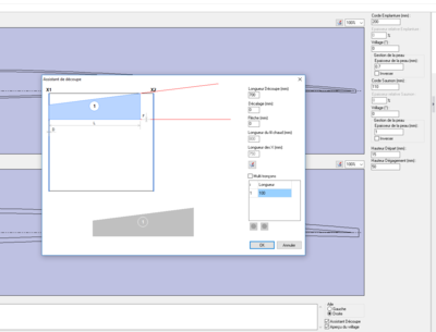

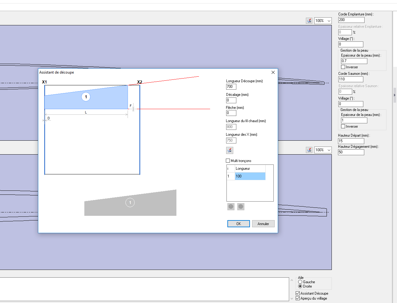

Donc là ca fait 3 heures que j'essaye d'inverser le profil, en passant par l'outil cycle de découpe, jedicut ne comprend pas ce que je veux et décale juste le profil vers le début de la table, même en jouant sur les points clés (Mmmh, c'est pas très clair mon explication...)
