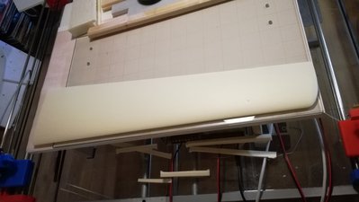

J'ai réalisé une machine rustica rework imprimée en 3d avec l'arduino mega et une ramp.
Je n'ai pas eu de problème sur des découpes de fuselage ou de moules de tuyères, etc. mais j'ai des difficultés pour les ailes issues de profils en dat.
Lorsque j'utilise GMFC sur la machine de mon club, il commence la découpe par le bord de fuite.
Mais sur jedicut il commence par le bord d'attaque, ce qui fait que si je veux découper l'aile en une seule passe, donc sans utiliser le dégagement par défaut, le BF est cramé et inexploitable.
Donc là ca fait 3 heures que j'essaye d'inverser le profil, en passant par l'outil cycle de découpe, jedicut ne comprend pas ce que je veux et décale juste le profil vers le début de la table, même en jouant sur les points clés (Mmmh, c'est pas très clair mon explication...)
J'ai essayé d'inverser le sens des coordonnées du profil en bricolant sur predimRC, mais j'ai pas réussi.
Donc si vous avez une solution, je suis preneur.
En attendant, je vais essayer de bricoler sur autocad pour faire un miroir sur mon profil :/
