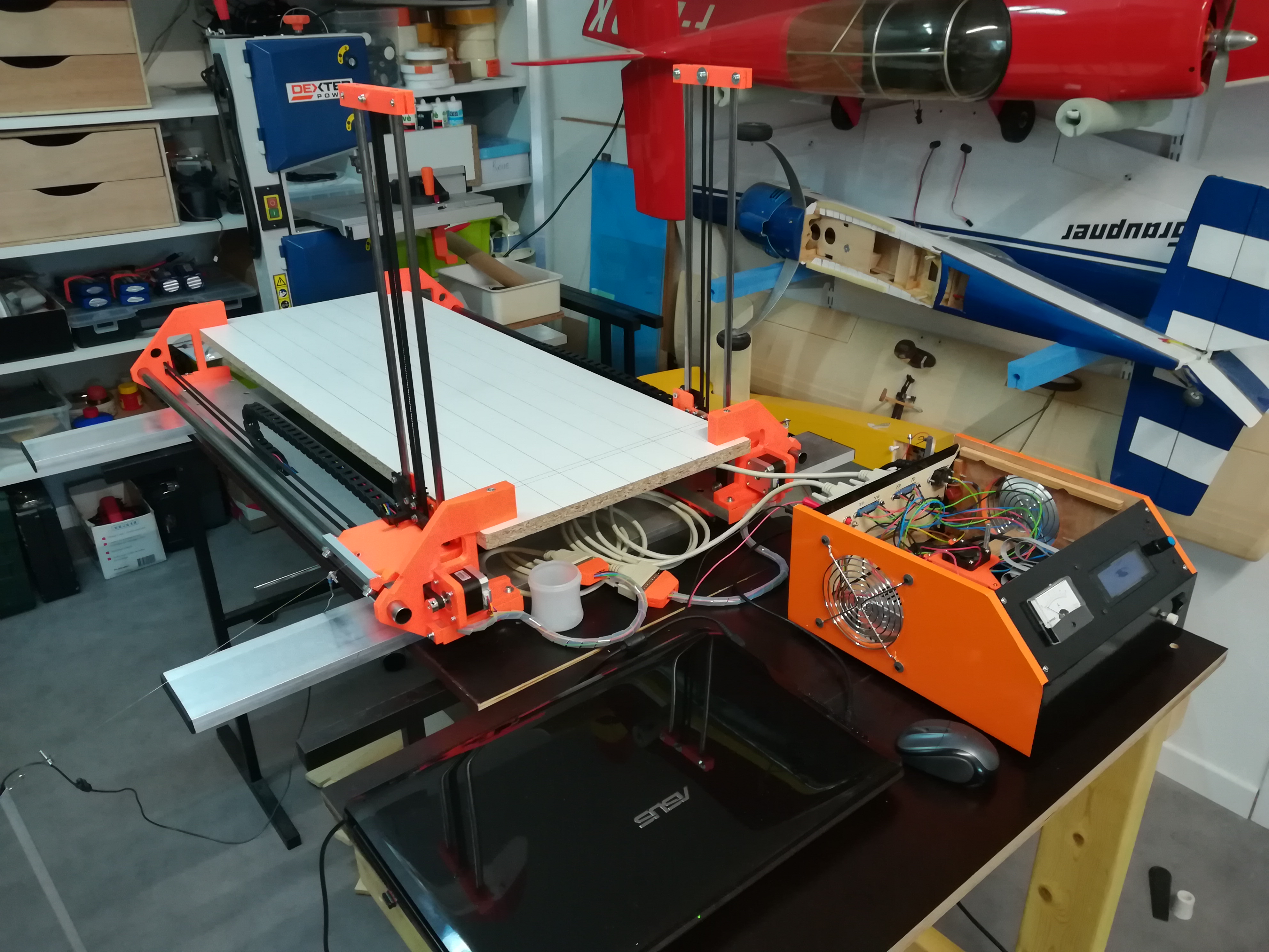

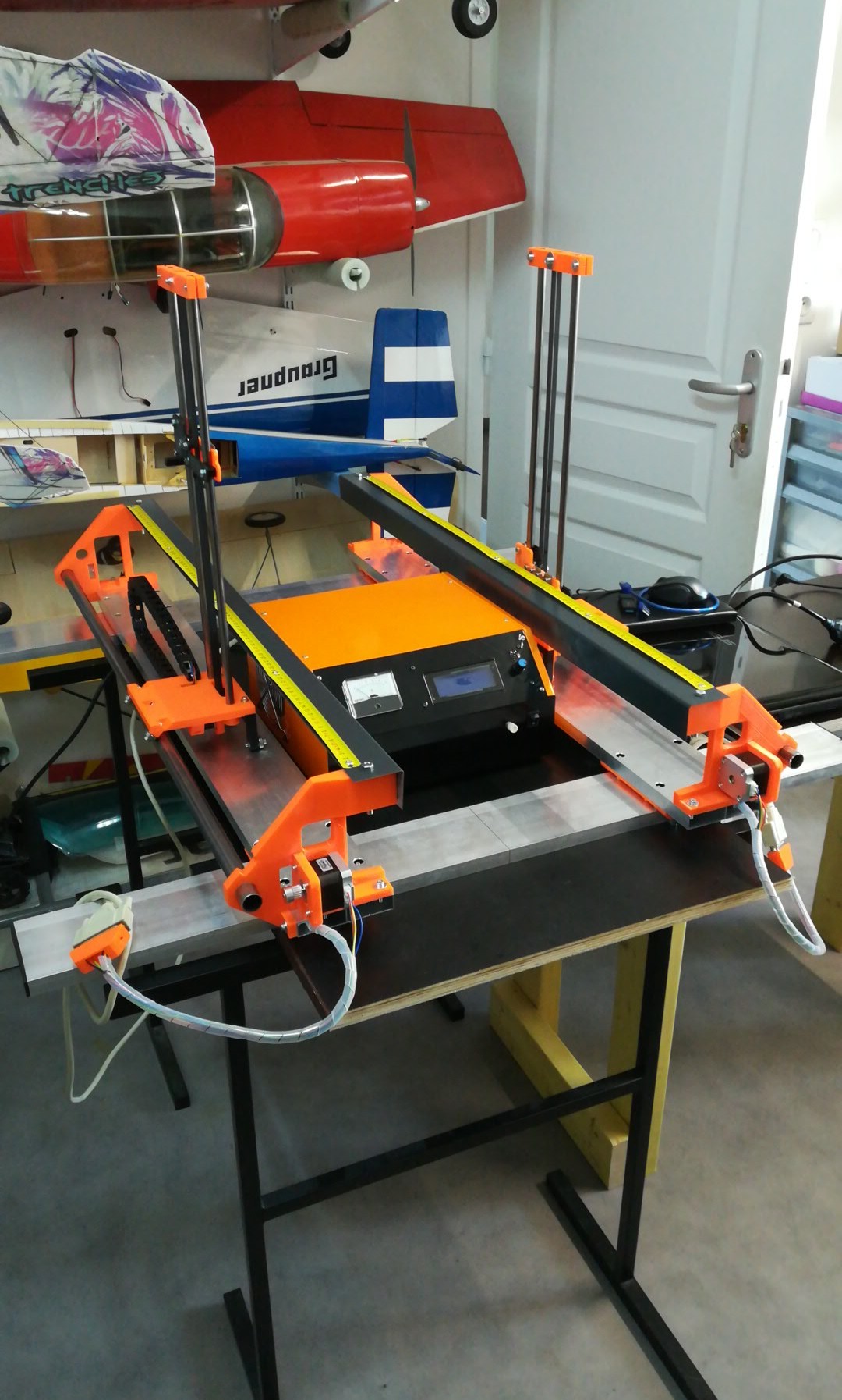

Bonjour à tous, nouveau sur le forum je viens de terminer ma machine de découpe en suivant scrupuleusement les indications pour la réalisation.
Tous fonctionne à merveille - enfin je pense, je ne maîtrise pas bien JEDICUT - mais j'ai un doute.
Le bouton rotatif sur l'affiche ne sert à rien ?
Impossible de modifier la chauffe quand la découpe est lancée ?
Merci pour vos retours.
je joins des images de ma réalisation.
Re: Présentation - Jedicut Alden simple affichage
2Bonjour et bienvenue sur le forum.
Bravo pour ta réalisation, et tes superbes avions.
Pourrais-tu préciser la version que tu as réalisé ?
Je pense que tu as réalisé la version Jedicut-Alden Simple avec affichage. Cette version n'as pas de carte commande externe , tous les ordres viennent de Jedicut.
La modification de la valeur de chauffe peut être faite par la valeur manuelle que tu indiques dans Jedicut avant la découpe.
Seule la version super luxe permet le réglage en fonctionnement. Si tu n'a pas les fins de course, tu peux utiliser le sketch super luxe , la configuration te permet d'annuler les fins de course donc pas de homing ; dans ce cas c'est la version Luxe. Par rapport à ce que tu as réalisé tu peux facilement réaliser la carte de commande sur une plaquette prototype, le raccordement se fait par un câble plat 10 conducteurs et connecteur HE10 sur la carte Ramps1.4.

3Bonjour Alain,
Merci pour ce retour très rapide. Oui je pratique l'aéromodélisme entre autre avec Greg qui est aussi sur ce groupe.
Oui en effet c'est la version Jedicut-Alden Simple avec affichage.
Non je n'ai pas de fin de course, il est donc possible d'utiliser le sketch LMFAO_V4_7_0 en annulant les fins de course ?
Si j'ai bien compris, le plus simple est de passer à la version super luxe juste en réalisant la carte de commande.
Je vais regarder les fichiers pour faire les modifications.
@+ Christophe.

4Oui c'est cela, une belle machine comme la tienne se doit de passer au moins en Luxe et plus tard tu passeras en Super Luxe avec le homing, c'est vraiment partique.
