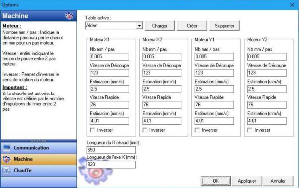

Menu Outils > Options, onglet Machine.
  • Nb mm / pas : Caractéristiques mécaniques de votre machine. Exemple Tige filetée 6 mm x 1 mm ; moteur 100 pas par tour, électronique réglée sur ½ pas ; nous devons donc fournir 200 steps par tour ce qui donne 1 mm / 200= 0.005 mm / steps.
Important : Vous devez saisir la même valeur que celle indiquée dans le sketch.
  • Vitesse de découpe ou rapide : il s’agit de coefficients indiquant un temps de pause entre 2 ordres de rotation. Jedicut calcule ensuite automatiquement la vitesse de déplacement en mm/s.
Coefficient de vitesse max = vitesse minimum : ces valeurs sont limitées dans le programme Arduino à 255 pour le max.
Coefficient de vitesse minimum= vitesse maximum : Le fonctionnement est garanti jusqu’à 63 pour le mini. Si vous avez besoin de descendre plus bas c’est possible mais il est nécessaire de disposer d’un Hub USB entre le PC et l’Arduino, le Hub améliore la vitesse de transmission (je n’ai pas trouvé pourquoi). Toutefois il faut se limiter à la valeur basse de 30.
Sans mettre de Hub USB, si vous voulez des vitesses plus rapides, vous passez en pas entier les drivers de la Ramps 1.4 et vous passez  à 0.01 mm/steps.
Durant les essais vous reviendrez dans cette fenêtre pour inverser les mouvements si nécessaire.
Faite Appliquer et OK.
