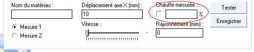

Assistant de configuration de la chauffe
Vous avez peut être vu passer ça sur le forum : l’adaptateur G4M ne propose pas de signal permettant de mesurer la valeur de la chauffe lorsque la chauffe est réglée manuellement sur la carte. Ce n’est pas gênant pour GMFC, ça l’était pour Jedicut.
L’assistant de configuration de la chauffe a légèrement évolué pour rajouter la possibilité d’indiquer la valeur de chauffe manuellement.
La configuration se fait alors de la façon suivante :
- Vous cliquez sur « Mesure 1 »,
- Vous cliquez sur la case à cocher qui se trouve à côté du pourcentage de chauffe (voir l’illustration), ce qui va rendre modifiable la zone de texte contenant le pourcentage de chauffe,
- Vous indiquez une valeur de chauffe que vous voulez envoyer à la machine,
- Vous sélectionnez une vitesse lente,
- Vous cliquez sur « Tester ».
Si le réglage de la chauffe vous convient vous cliquez sur « Enregistrer », sinon vous modifiez la valeur de la chauffe et refaite le test.
Une fois la première mesure faite, faite la « mesure 2 » a une vitesse la plus rapide possible.
