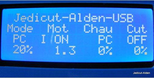

Ici découpe en vitesse lente.

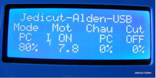

Ici découpe en vitesse rapide. Le 7.8 mm/s est juste là pour montrer la vitesse la plus rapide de fonctionnement de ma machine.

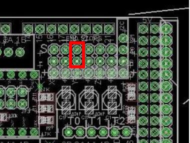

Si vous n’utilisez pas les fins de courses,  vous devez mettre un cavalier sur la carte Ramps 1.4…

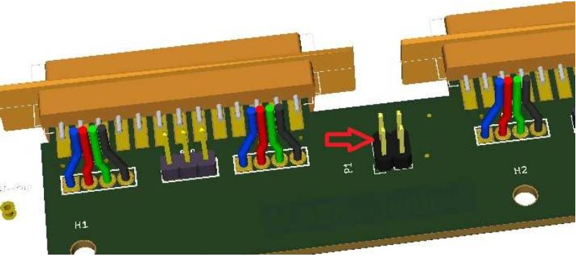

…ou sur la carte des DB 25 si vous avez réalisé les circuits imprimés. Les 2 Pins à droite de la flèche.

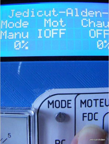

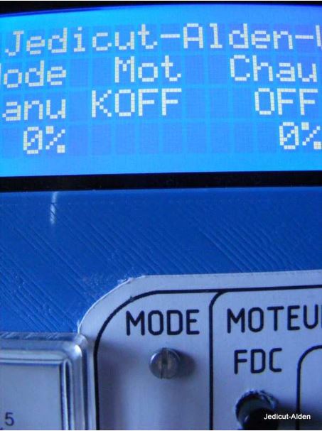

A gauche, on voit que fin de course est sollicité, on voit le K devant Mot. OFF, le BP pour le shunt des fins de course est en bas à droite sur la photo sous FDC. Sur la photo de droite, un doigt appuie sur le BP, on voit  que le K s’est transformé en I. Ne tenez pas compte des indications sur les photos Mode, Mot, Chauf, les photos n’ont pas été prises pendant une séquence de mise à l’origine.

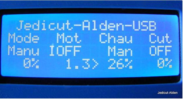

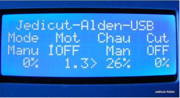

Le réglage de la consigne de chauffe par l’encodeur : Il faut que vous ayez choisi l’encodeur rotatif dans la configuration du sketch de l’Arduino.
Appuyez sur le bouton de l’encodeur, vous voyez apparaître le signe > devant la consigne de chauffage, vous tournez l’encodeur à la valeur de votre choix, ici 26 %, vous appuyez de nouveau sur le bouton de l’encodeur, le signe > disparaît, la valeur est prise en compte pour la chauffe.
Si la chauffe est limitée à 80 % dans la config du sketch Arduino, le réglage manuel sera limité à 80% comme pour le signal qui vient de Jedicut. L’avantage de l’encodeur rotatif, le réglage est conservé si on bouge le bouton, par contre c’est moins rapide que le potentiomètre. L’encodeur est avec l’afficheur, j’ai fait un petit programme pour ma connaissance de l’encodeur, moi je préfère le potentiomètre.

Ecran pendant la découpe en vitesse lente 1.3 mm/s et 20% de chauffe.
Ecran pendant la découpe en vitesse lente 7.8 mm/s et 80 % de chauffe.
