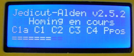

Alain nous propose cette fois ci une amélioration tout à fait géniale pour la version la plus complète avec un nouveau firmware et une évolution de l’électronique. Ainsi est née le contrôleur CNC Jedicut-Alden super luxe !
Les nouveautés sont les suivantes :
  • Fonctionnement individuel de chaque capteur de fin de course (tous les modèles pour CNC et imprimantes 3D sont utilisables),
  • Ecran d’aide à la mise en service des capteurs de fin de course,
  • Configuration du sens des capteurs de fin de course (direct ou inverse),
  • Remise à zéro (homing) de tous les axes simultanément,
  • Suivi sur l’afficheur de l’avancement du homing et du pré positionnement,
  • Pré-positionnement à un endroit précis de tous les axes,
  • Configuration du choix de garder sous tension les moteurs pas à pas en permanence (pour les machines à courroies),
  • Sur un arrêt d’urgence déclenché par un capteur de fin de course la visualisation des états des capteurs est instantanée,
  • Aide par affichage pour sortir de cet arrêt d’urgence.
