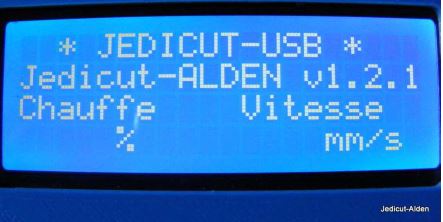

Pour cette version, il suffit de rajouter un afficheur 4×20 (l’afficheur graphique n’est pas compatible).
Le rôle de cet afficheur :
  • Pendant l’initialisation du contrôleur CNC, il affichage des paramètres de configuration machine.
  • Pendant la découpe, il affiche la vitesse de coupe et la puissance de chauffe en %.

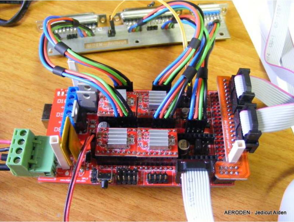

Pour les versions simple et affichage, le raccordement des moteurs peut se faire directement sur la carte Ramps, sans circuits imprimés intermédiaire.
Si vous choisissez cette option, vous pouvez passer directement à la réalisation de votre contrôleur CNC.

Réalisation de votre contrôleur CNC
J’ai détaillé la fabrication des cartes électroniques dans le premier dossier Arduino et Ramps 1.4 pour CNC.
Vous obtiendrez ce résultat.
Sur ma carte Ramps 1.4 il manque 2 picots pour le ventilateur des drivers, on voit les 2 trous à coté de la diode.
Soudure des 2 picots, le ventilateur sera bien alimenté en 12 v.
Présentation du support de ventilateur. Celui-ci est imprimé 3D, vous pouvez le faire en plastique plié à chaud.
Essai des cartes Arduino et Ramps 1.4 et réglage des drivers des moteurs pas à pas
Vous câblez l’ensemble pour réaliser les essais avec votre machine, la mise en boitier se fera après les essais.
Voir le dossier ARDUINO + RAMPS + IDE
Après les essais de la carte Ramps 1.4, vous pouvez coller les radiateurs sur les Pololu. Prendre garde qu’ils ne touchent pas les potentiomètres.
Vous réglez la REF au courant nominal de vos moteurs. Vous recoiffez le tout du ventilateur.

Si vous êtes en version simple, vous passez à la phase d’essai avec Jedicut.
Si vous êtes en version affichage, à la fin du téléversement l’afficheur indique par exmple :
Pendant l’initialisation, l’affichage rappelle :
  • La configuration.
  • La version du sketch.
  • La vitesse de transmission.
Ensuite l’affichage indique :
  • Le déplacement à chaque step en mm,
  • La limite de chauffe.
A la fin de l’initialisation on a les indications de fonctionnement :
  • La vitesse de découpe,
  • La puissance de chauffe transmise par Jedicut.
