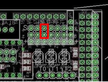

Pour les trois versions, j’ai ressorti sur une pin du connecteur « AUX-0 » ou « SERVO » de la RAMPS 1.4 (D11) une recopie des impulsions de step de X1, cela permet de faire un contrôle avec un oscilloscope.
Le point test D11 et GND sont représentés par des points rouges.
