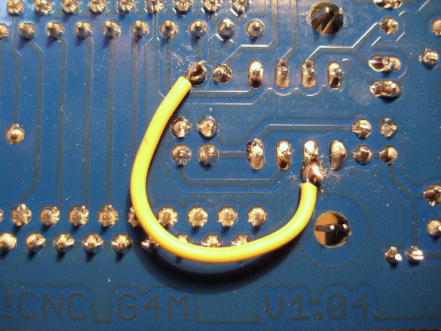

En fait ce n’est pas le cas à cause d’un signal : l’adaptateur G4M en position chauffe manuelle ne renvoie pas de signal de chauffe vers le PC. Le PC n’est donc pas informé de la valeur de chauffe réglée manuellement sur la carte.
Comme cette carte ne doit pas être la seul à faire ça, j’ai ajouté une fonctionnalité à Jedicut permettant de régler la chauffe autrement.
Mais après discussion avec Franck, il a eu l’idée de tester une petite modification de son adaptateur, et maintenant il fonctionne comme une MM2001 ! Les prochaines versions de l’adaptateur G4M devraient inclure cette modification.
Pour la réaliser vous même, c’est très simple : il y a seulement 2 soudures à faire comme le montre cette photo.
