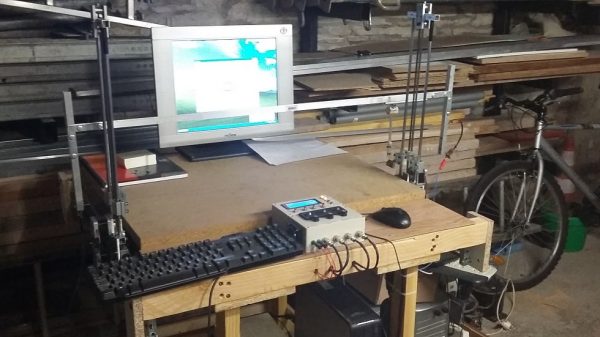

Aujourd’hui est un jour un peu spécial. Je vais présenter succinctement la table d’un internaute qui se prénomme Jérémy. Je dis « succinctement » car sa machine mériterait un dossier plus complet tellement elle est différente de ce que j’ai vu jusque là. Son installation est innovante à plus d’un titre. Par exemple elle contient 2 cartes arduino et possède un écran de contrôle. Intriguant non ? :p

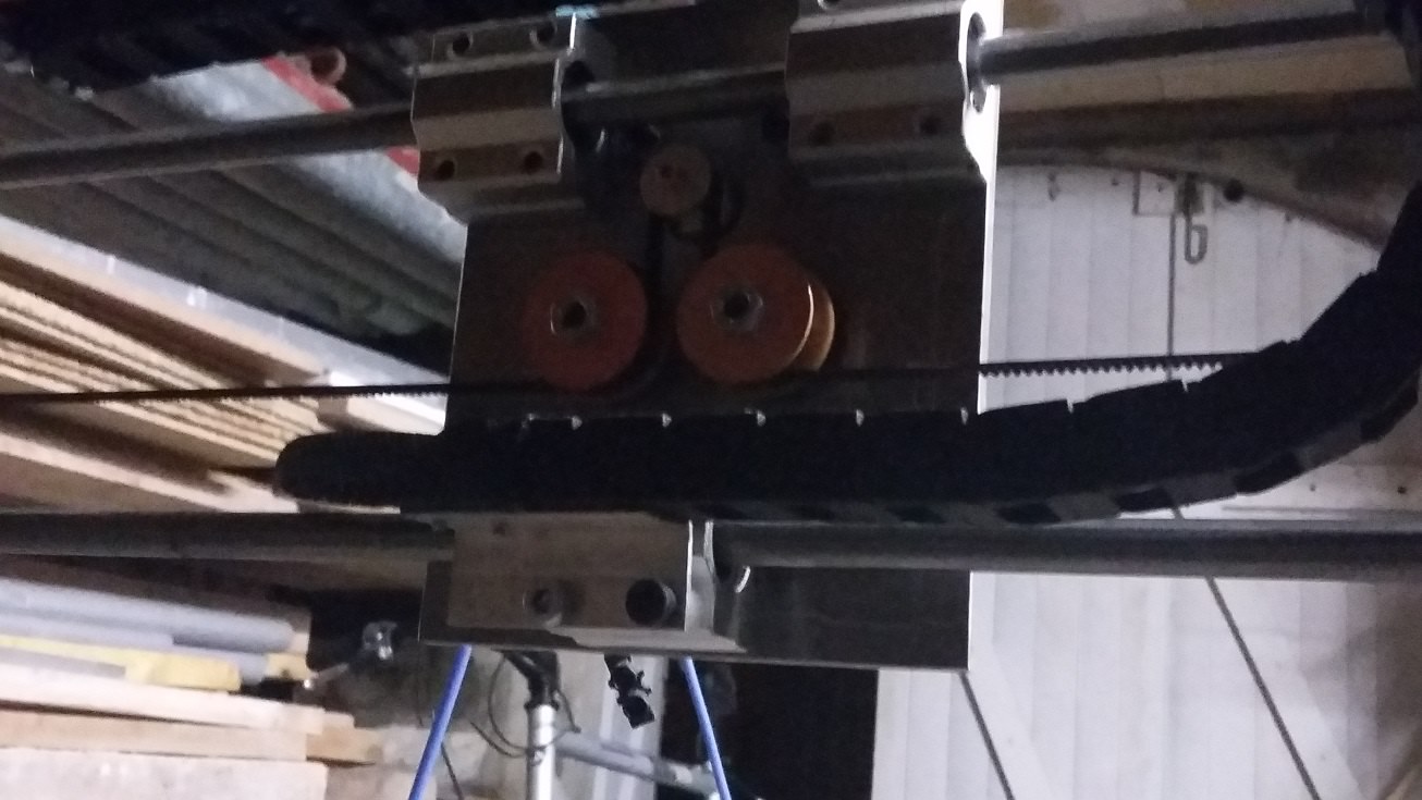

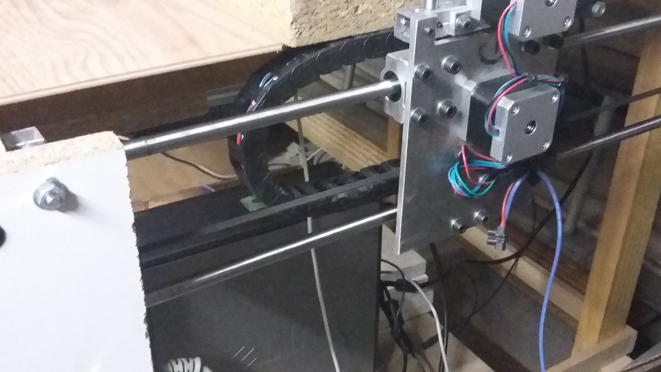

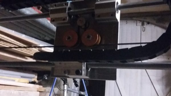

Au niveau mécanique

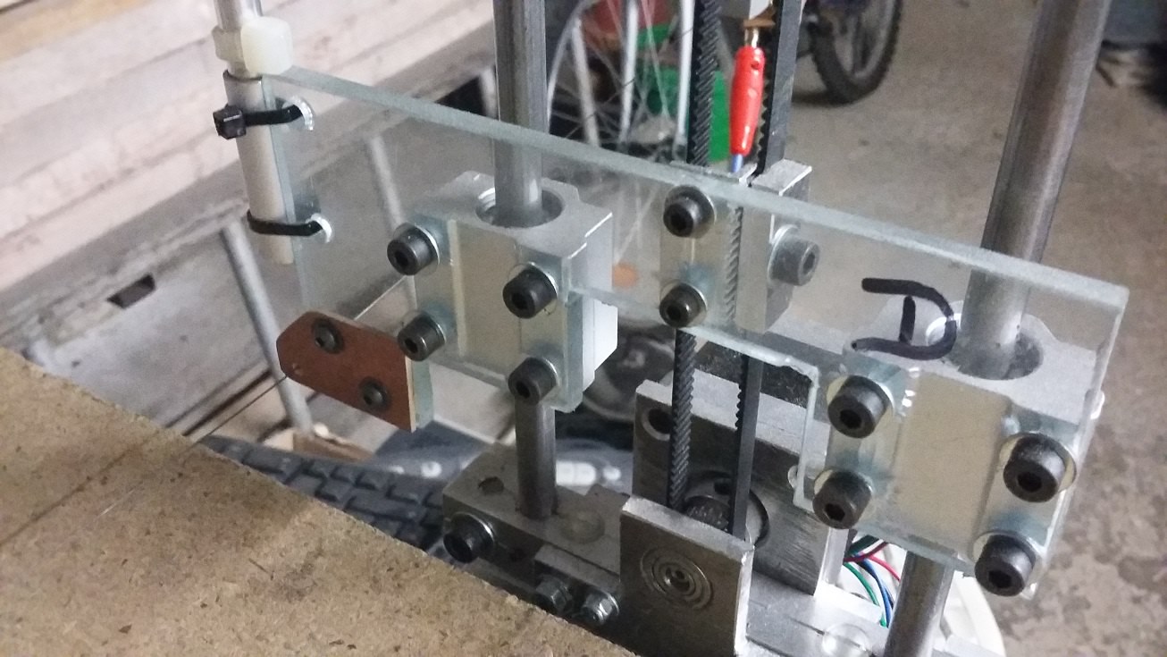

  • Guidage sur tube dia 8 pour les Y et 10 pour les X sur douilles à billes,
  • Transmission par courroies au pas de 2mm,
  • Courroie fermée sur le Y (une poulie libre + le moteur qui fait axe),
  • Courroie ouverte sur le X (passage sur deux galets pour aller sur la poulie moteur),
  • Toutes les pièces mécanique en alu de 5mm ou en plexi / usinage exclusivement à la scie sauteuse et perceuse a colonne,
  • Arc de découpe ouvert / fil dia 0.3mm / tension par lame en carbone / point pontuel d’un coté et guidage sur un vé composé de deux roulement de l’autre,
  • Passage du fil dans deux plaques d’epoxy percées à dia 0.4 sur les chariots (pièces d’usure).

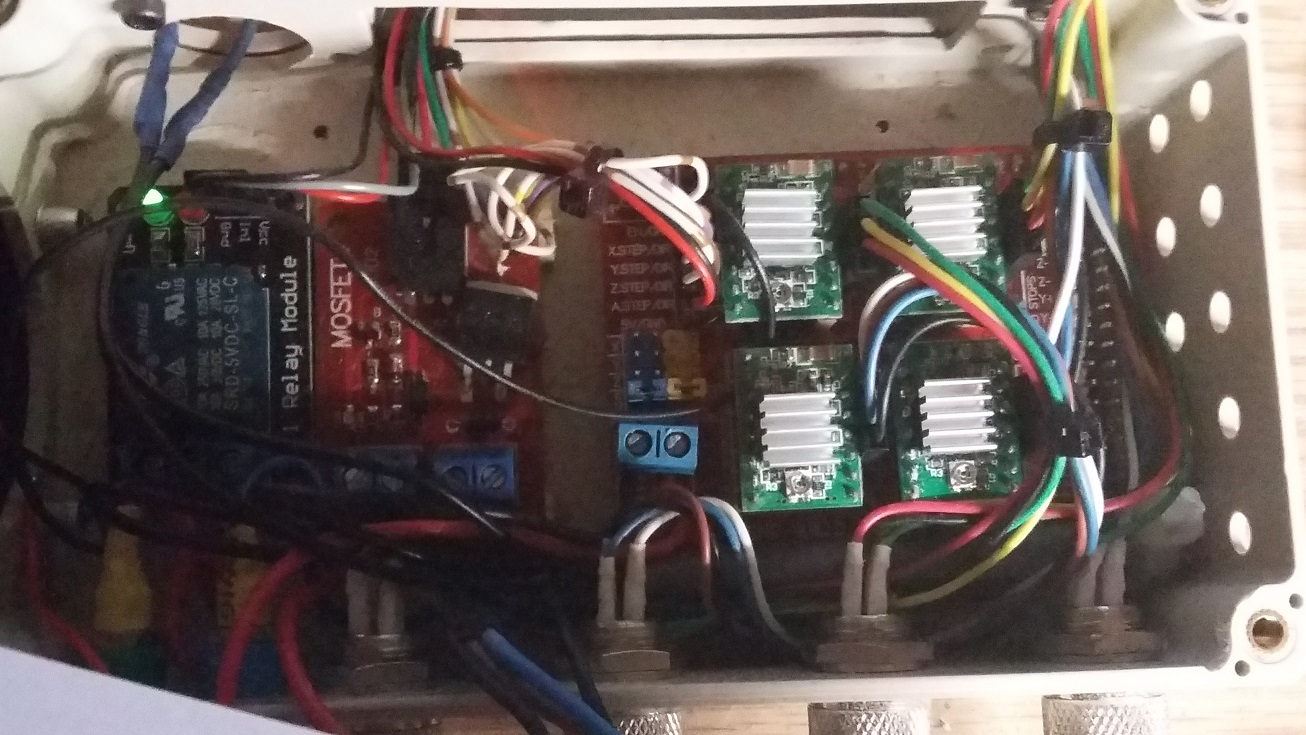

Au niveau électronique

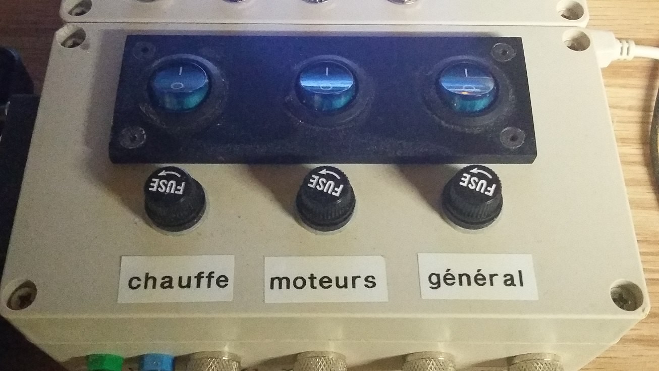

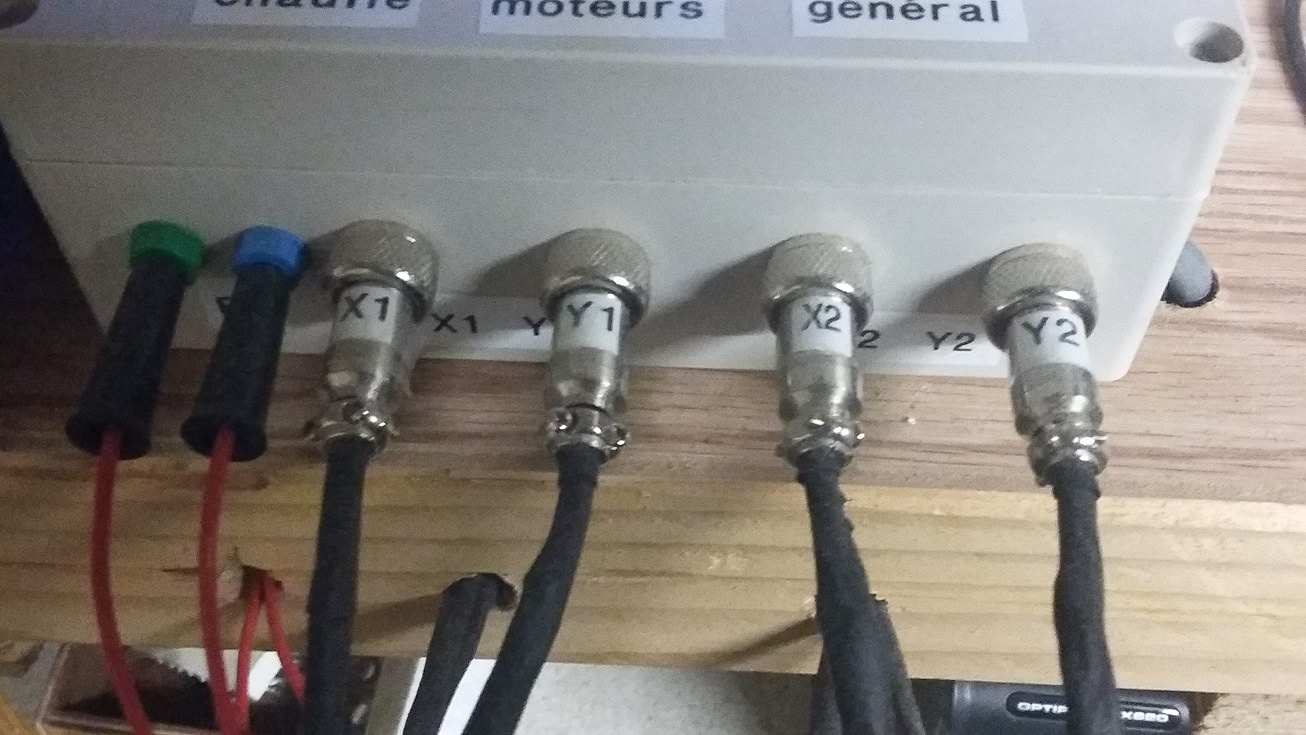

Tout est installé dans deux petits coffrets en plastique, les alimentations sont en dessous du plan de travail :
  • Une alimentation 12V pour les moteurs
  • Une alimentation 24V pour le fil
  • Une alimentation 9V pour les cartes arduino et la carte ramps

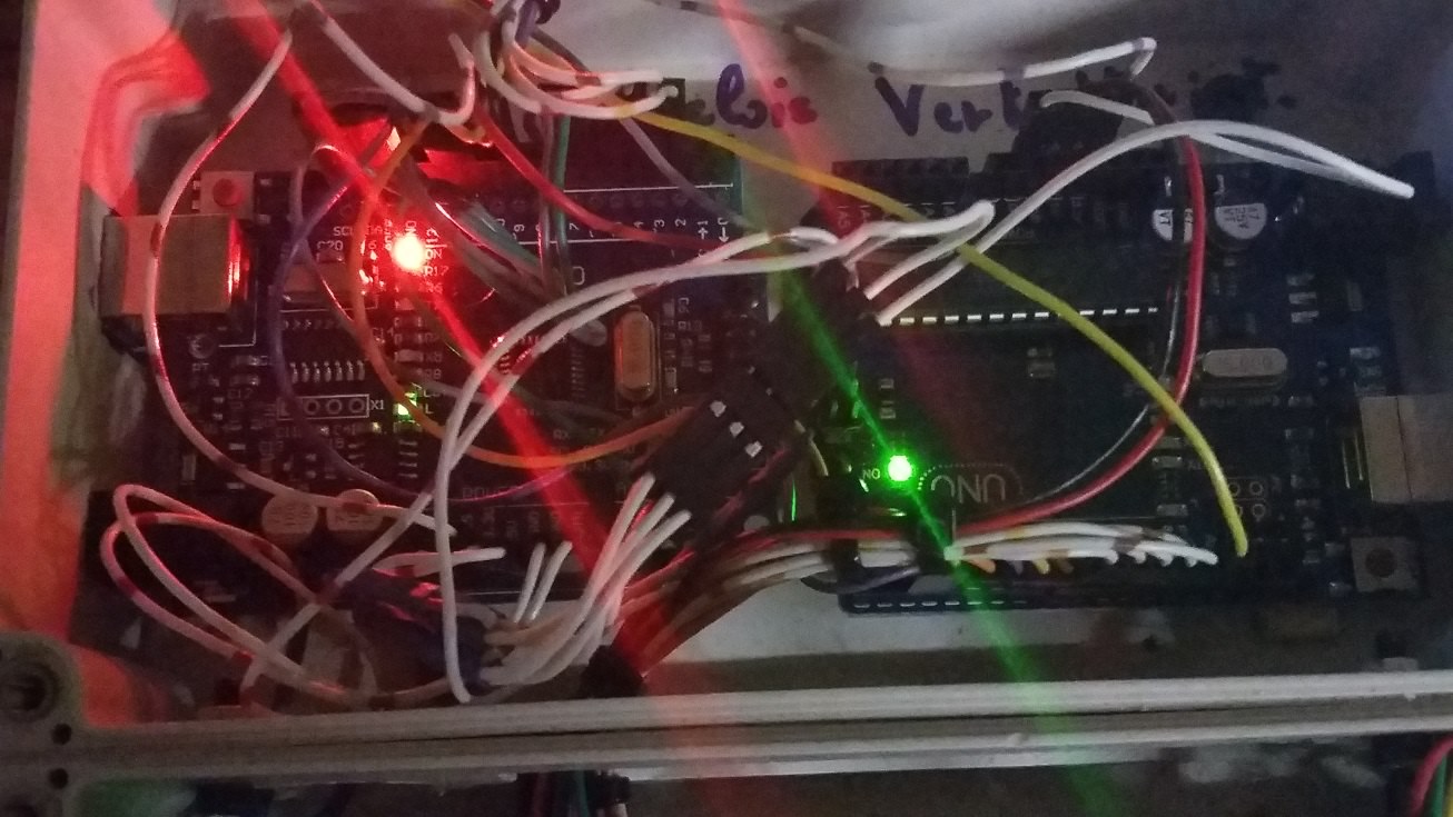

  • Une carte arduino avec soft « fcifmdlcnc »
  • Une carte ramps ==> configuration des cavaliers pour gestion 4 axes et 1/8 de pas
  • 4 drivers polulu A4988
  • Un petit ventilateur pour refroidir le coffret comprenant les cartes de puissance

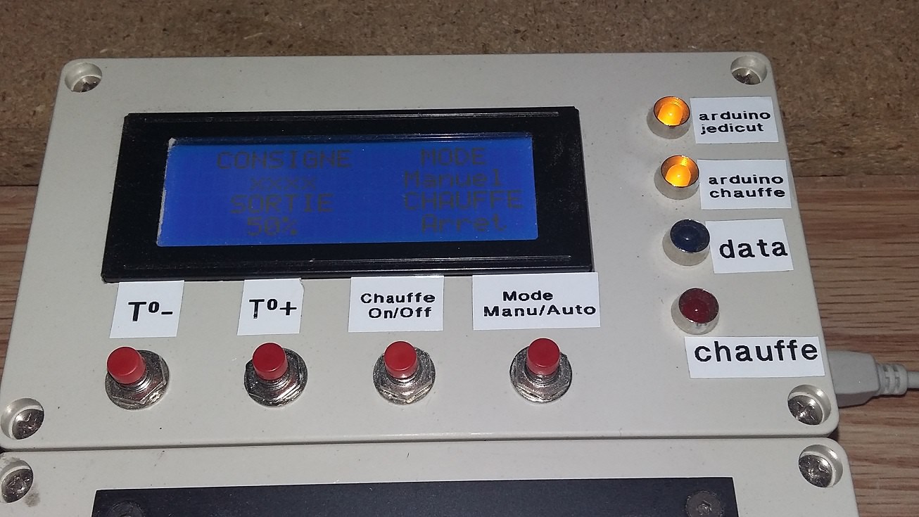

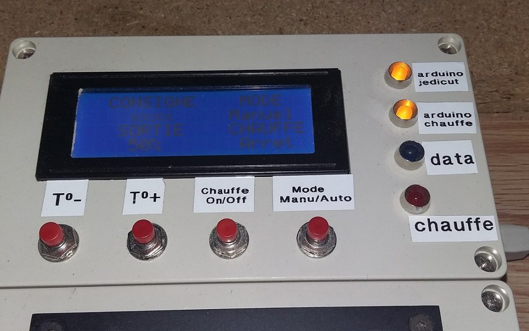

  • Une carte arduino avec soft perso pour gestion de la chauffe
  • Un ecran 4*20 caractere
  • Un relai pour marche/arret de la chauffe
  • Un module transistor IRF520 pour modulation de la chauffe
  • 4 poussoirs
  • 4 leds d’affichage
  • 4 moteur nema 17 1.7A
Pour le fonctionnement
  • es infos arrivent par le câble USB PC ==> Arduino1
  • 4X2 signaux step/dir passent directement sur la carte ramps
  • Le signal moteur ON/OFF passe directement sur la carte ramps
  • Les signaux chauffe ON/OFF et consigne de chauffe passe sur le deuxième Arduino
L’arduino2 gère l’écran, le réglage manuel de la température et mode auto/manu :
  • Si le système est en mode auto, la consigne de chauffe et le marche arrêt sont recopié depuis l’Arduino 1 sur le relai et le transistor de puissance/ valeur de chauffe et états sont affichés à l’écran.
  • Si le système est en mode manuel, la température est gérée par les boutons +/- et la mise en marche par le ON/OFF. La température est réglable durant le fonctionnement un appui court augmente ou diminue de 1°; un appui long de 5°.
Il est possible de basculer entre auto et manu durant le fonctionnement.
Les différents voyants donne l’état des cartes, de la communication et de la chauffe.
