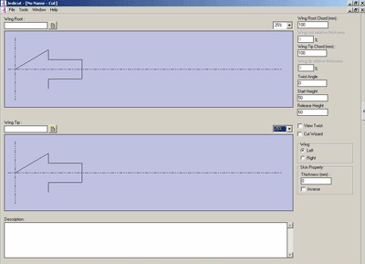

Choisissez Nouveau, Découpe d’aile, et charger le même profil à l’extrado et à l’intrado.
Maintenant nous devons réaliser quelques réglages afin de configurer la découpe. Premièrement il faut indiquer les points de début et de fin de découpe dans la fenêtre de configuration des cycles de découpe.
Personnellement j’ai essayé de mettre les 2 points le plus proche possible afin de simuler une découpe en une seule passe… Si vous éloignez les points, le logiciel considère la forme comme la découpe d’une aile en 2 parties, introduisant parfois une petite erreur. Mettez les points le plus proche possible offre de meilleurs résultats (ndlr : ce phénomène dans Jedicut est encore en cours d’étude).

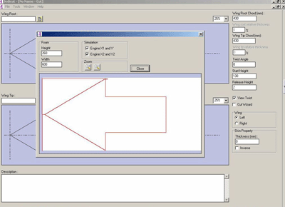

Ensuite il faut définir la taille de la découpe. Dans mon cas je voulais qu’elle soit la plus grande possible.
Ouvrez l’aperçu avant découpe de Jedicut, indiquez la hauteur et la largeur du bloc de polystyrène, sélectionnez et désélectionnez les moteurs pour vérifier que leurs comportements sont identiques, faite des zoom extérieur si nécessaires afin de voir tout le bloc de polystyrène. Jouez avec la hauteur de début et la hauteur de dégagement pour affiner la position de la découpe dans le bloc.
Quand tout vous semble correct, sauvegardez le projet. Réalisez les même opérations pour préparer la découpe du texte.
Jedicut est près à découper la forme que vous avez choisi, avec les bonnes dimensions et les bons paramètres de découpe : Lancez la découpe!
