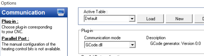

Pour utiliser cette nouvelle fonction, il vous suffit d’aller dans les options de Jedicut, section « Communication ». Sélectionnez le plugin « GCode ».
Vous verrez apparaitre une nouvelle page d’options.

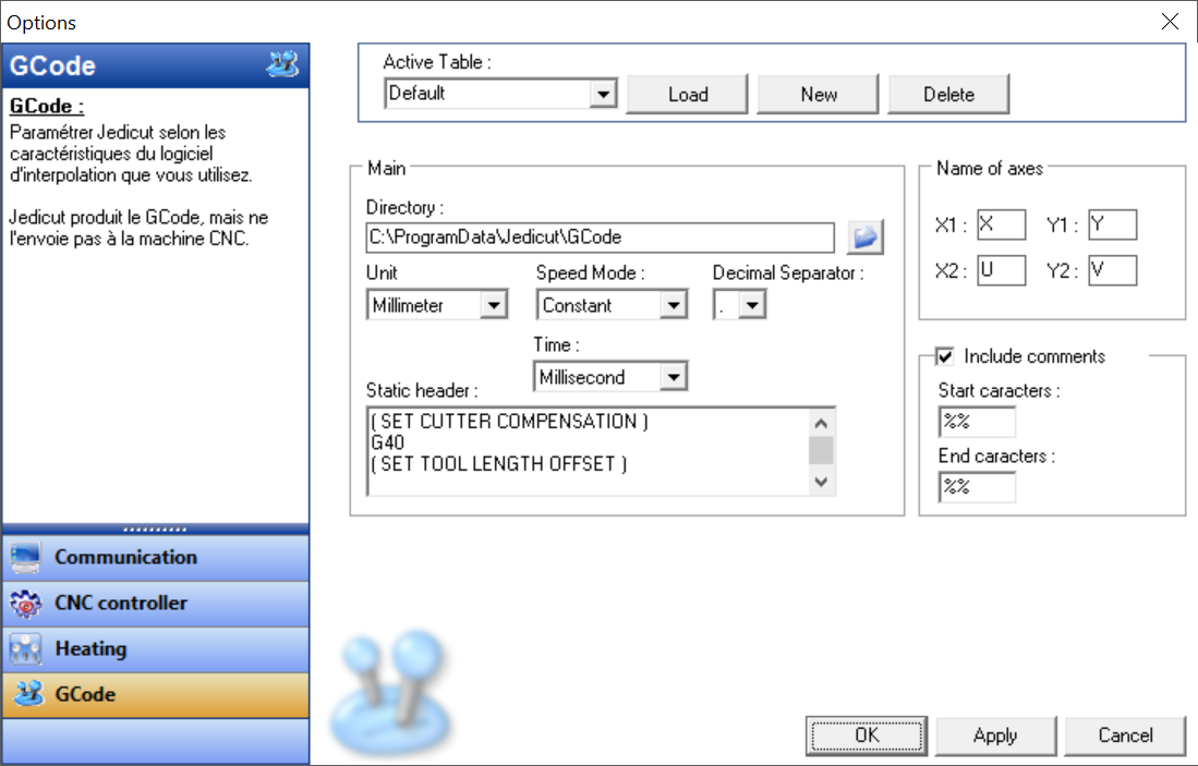

Les options réglables du GCode :
  • Répertoire dans lequel sera généré les fichiers GCode,
  • Nom des axes de la machine (XYUV, XYAB, XYZV…),
  • Unité de mesure (millimètres ou inches),
  • Unité de temps pour les pauses durant les découpes,
  • Séparateur des décimales (virgule ou point),
  • Inclusion ou non des commentaires dans le GCode,
  • Caractères de début et de fin des commentaires ( ‘ ( ‘ ou ‘ %% ‘ ou autre),
  • Mode de contrôle des vitesses : constante quand l’interpolateur se charge d’adapter les vitesse, asservie quand l’interpolateur ne sait pas le faire,
  • Commandes d’entête des fichiers GCode.
En résumé pour l’entête des fichiers, il y a plusieurs types de commandes :
  • Des commandes statiques imposées par Jedicut (à priori universelles, si ce n’est pas le cas il faudra corriger…),
  • Des commandes paramétrables via la saisie libre dans les options de Jedicut,
  • Des commandes paramétrables via des options de Jedicut (ex : Unité de mesure).

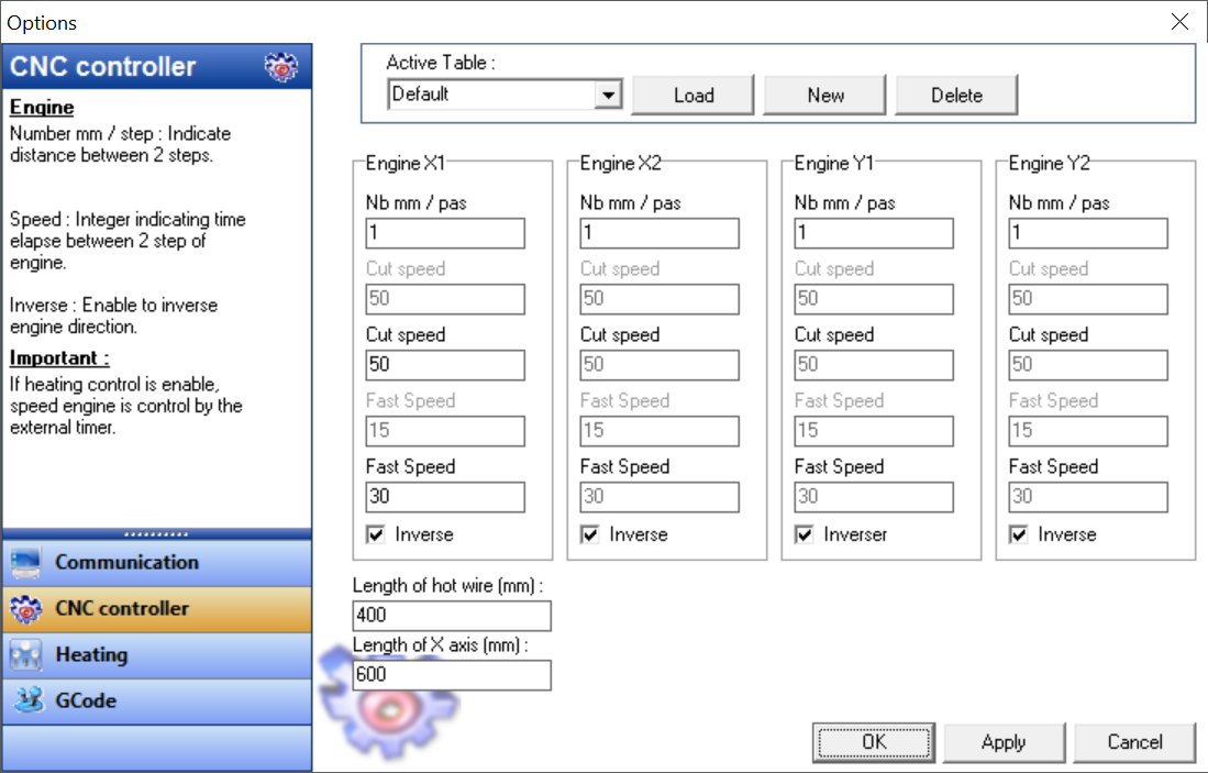

Après cette étape de configuration, cliquez sur « Machine » pour régler les vitesses.
Quand on utilise le plugin GCode, la page de réglage des options de la machine change : le réglage des pas et des vitesses sont grisés (inutilisables), et les champs « Estimation en mm/s » sont renommés en « Vitesse de découpe » et « Vitesse rapide ». Et dans la page des options de communication, 2 autres champs sont grisés.
Saisissez les valeurs correspondant à votre machine, et Jedicut génèrera les commandes G1 selon le cycle de découpe que vous aurez choisi.
